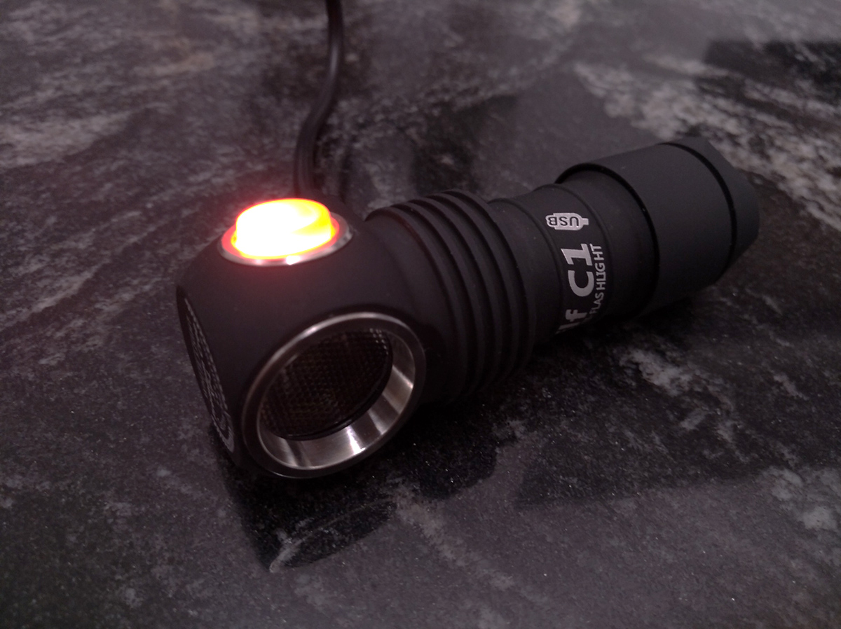

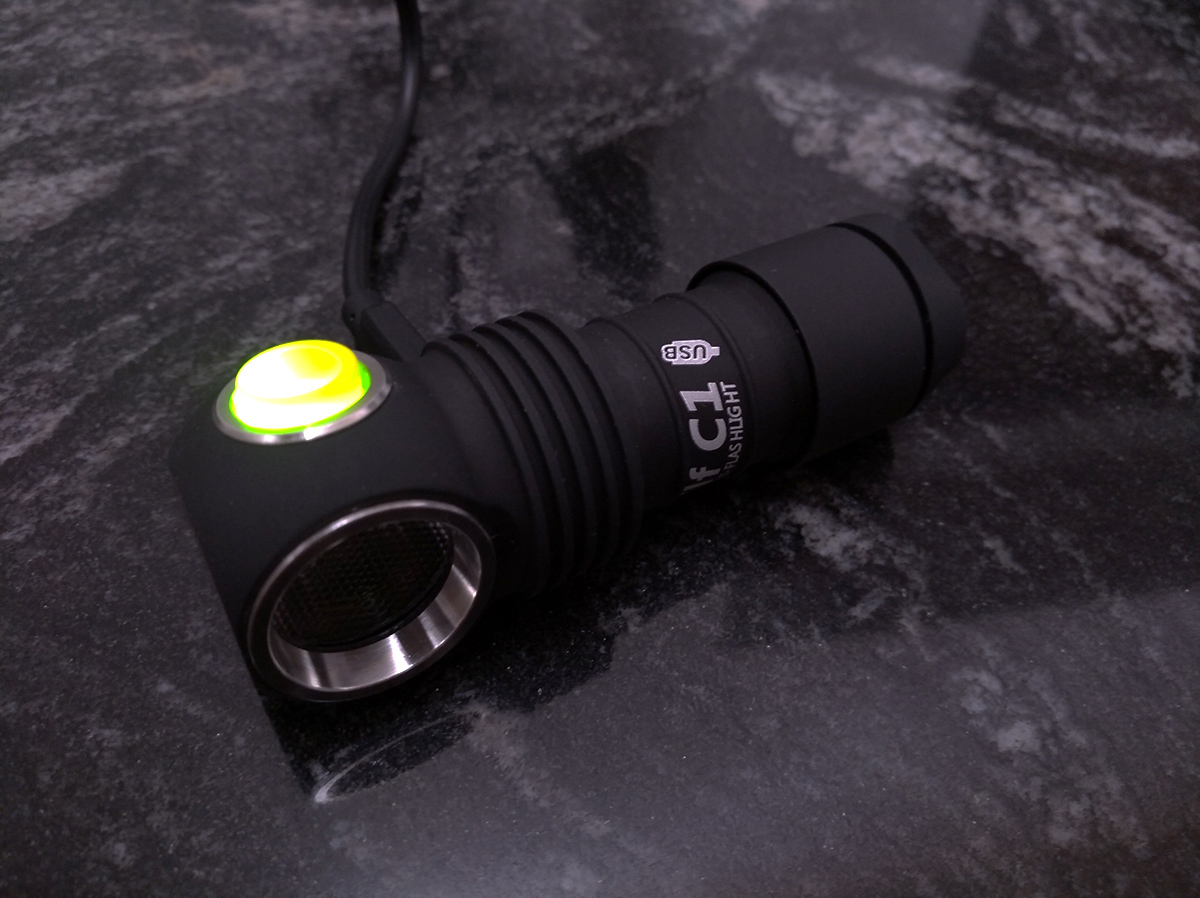

    USB Ladefunktion
    Die Elf C1 verfügt über einen Micro USB Anschluß. Damit kann der im Lieferumfang enthaltene Akku problemlos mit einem Handynetzteil geladen werden oder aber auch unterwegs mit einer Powerbank!
    Wird der Akku in der Lampe geladen bzw. wird die Lampe ohne Akku nur am Netzteil betrieben stehen folgende Modi zur Verfügung: Moon 1&2 + Main 1&2
    Während dem Ladevorgang leuchtet die LED unter dem Taster ROT, ist der Akku geladen leuchtet der Taster GRÜN

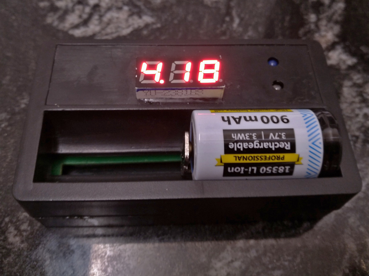

    Bei meinem Ladetest wurde der mitgelieferte Akku in der Lampe auf 4.18V geladen :thumbup: da gibts nix zu meckern, das passt!
