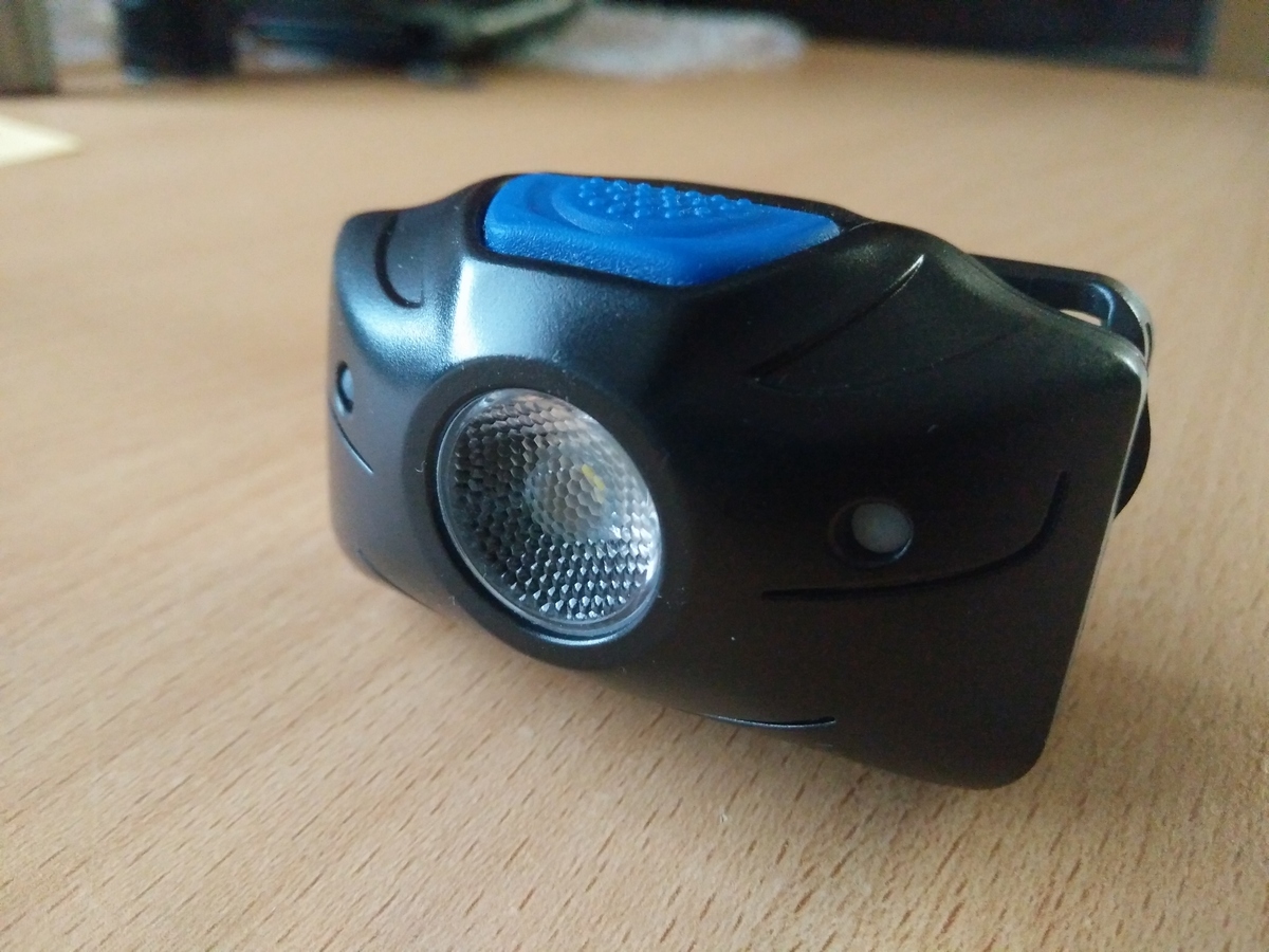

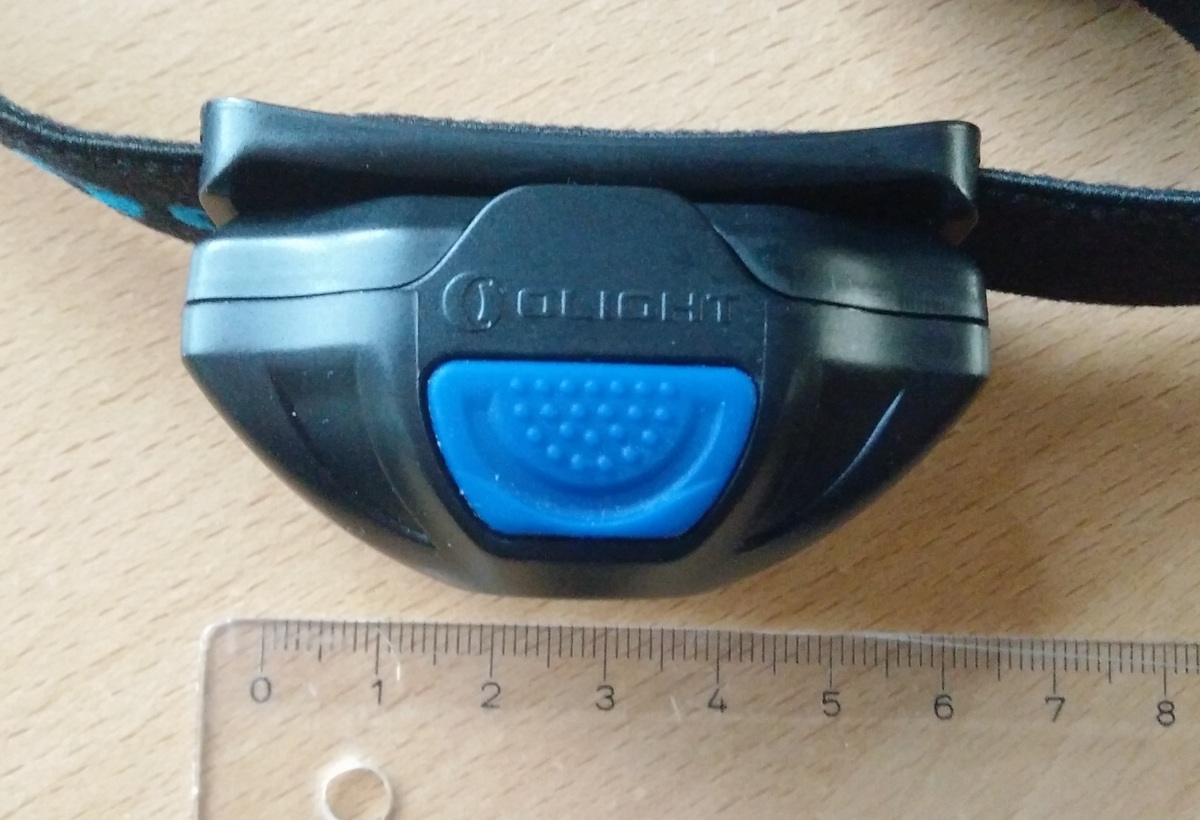

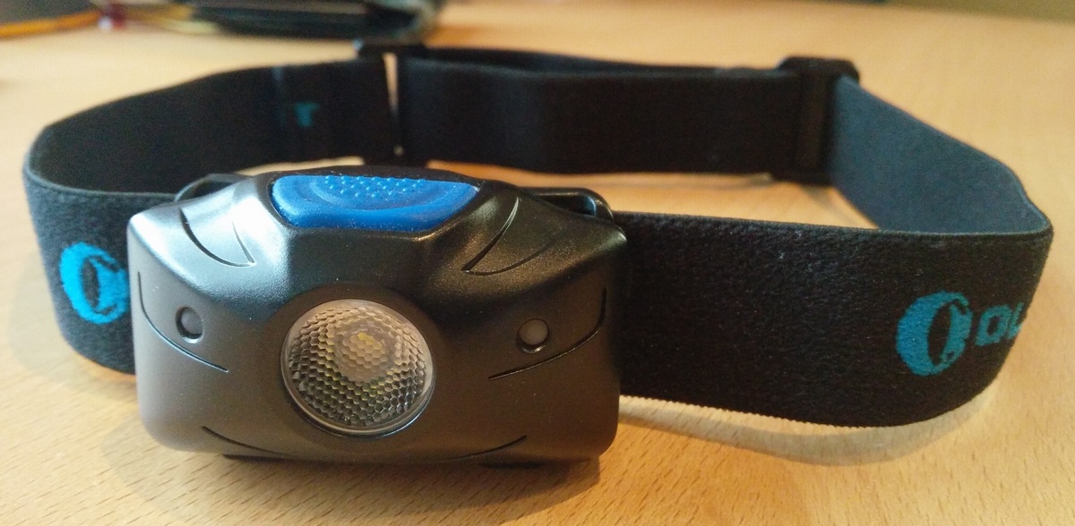

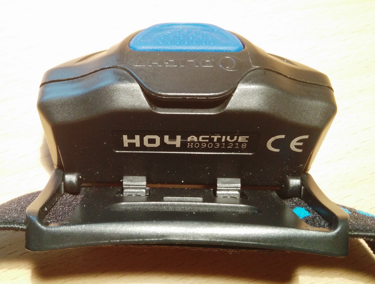

Das Gehäuse besteht aus Kunststoff und ist sehr leicht. Der Knopf hat einen sehr soliden Druckpunkt. Ich würde es als "mittel groß" bezeichnen.

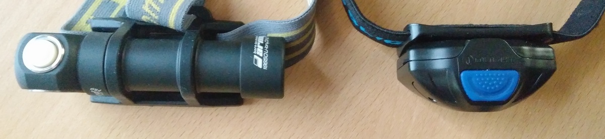

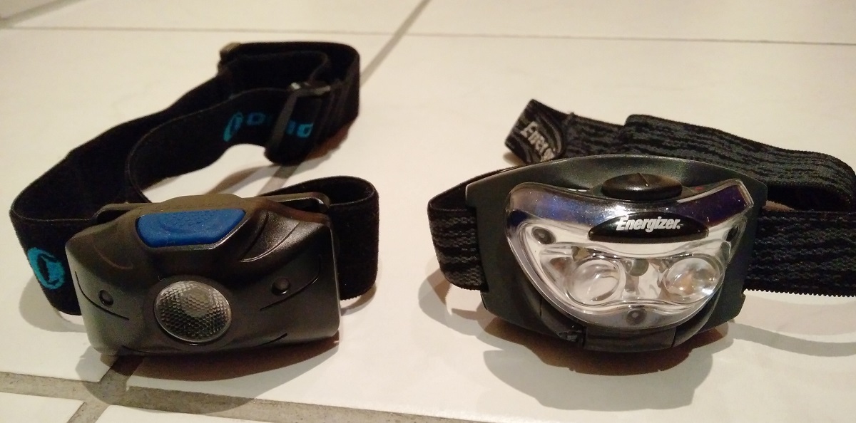

Hier neben der Armytek Wizard (v1).

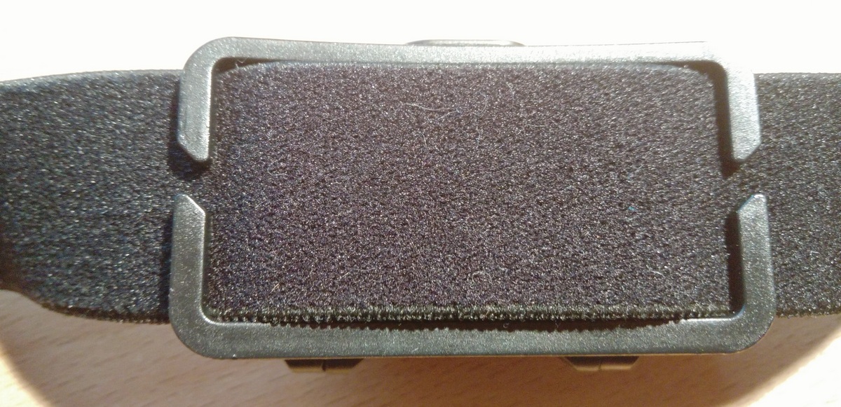

Das Kopfband ist verstellbar und bequem, da elastisch. Durch das geringe Gewicht der Lampe ist kein Überkopfband nötig. Es kann leicht entfernt werden, um es zu waschen (die Lampe selbst hat IPX4).

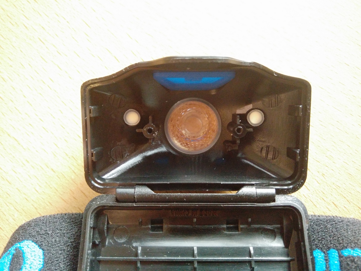

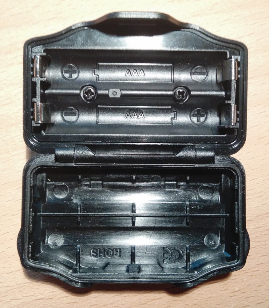

Betrieben wird die Lampe mit zwei AAA Batterien oder Akkus. Um diese zu wechseln, klappt man die Lampe oben auf. Wenn man genau hinguckt findet man auch die schmale, aber vorhandene Gummidichtung, welche ab Werk aber nicht gefettet ist.

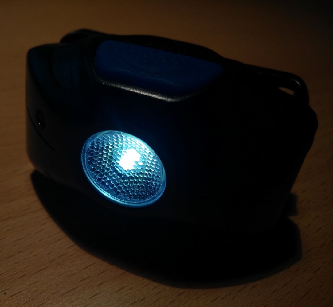

Nun zur wichtigsten Eigenschaft der Lampe, dem Lichtbild. Nicht alle Kopflampen sind tatsächlich fürs Laufen geeignet. Viele strahlen zu eng oder zu breit ab. Meine Erfahrung ist, dass Lampen mit TIR-Linse und integriertem Wabendiffusor in der Regel am besten nutzbar sind, da sie ein gerichtetes Flutlicht erzeugen, welches gleichmäßig alles vor einem ausleuchtet und noch genug Reichweite bietet. Die H04 hat eine solche.

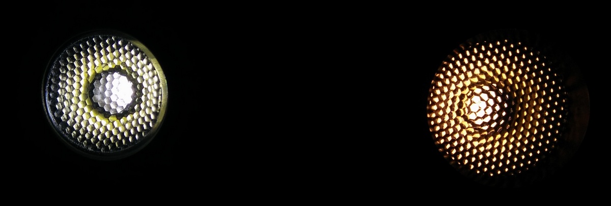

Verglichen mit der Linse der Armytek Wizard (rechts, für mich die Referenz unter den guten, aber noch bezahlbaren Kopflampen fürs Laufen) hat die Linse einen etwas kleineren Durchmesser und ist vorne nicht flach. Trotzdem erzeugt die Olight einen etwas stärker abgegrenzten Spot als die Wizard, was drinnen aber mehr auffällt als draußen.

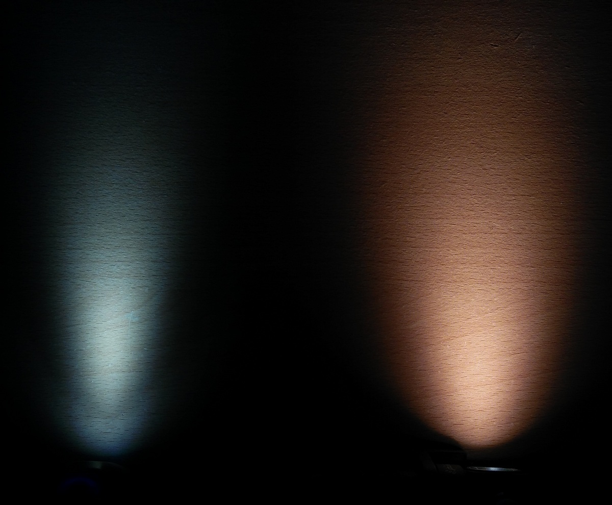

Hier ein verwackelter Beamshot (die hinteren Büsche sind ca. 7m entfernt). In Wirklichkeit ist der Spill um den Spot herum heller.
Dazu sollte ich erwähnen, dass ich eine Armytek Wizard mit XM-L2 LED & 90CRI besitze. Ich laufe normalerweise mit der high-Stufe, bei der sie "nur" 265 otf Lumen bringt. Diese reicht mir generell locker aus. Das ist ein ordentlicher Unterschied zur H04, aber er ist nicht unendlich groß.
Hier die H04 mit 120 Lumen und die Wizard mit 265:

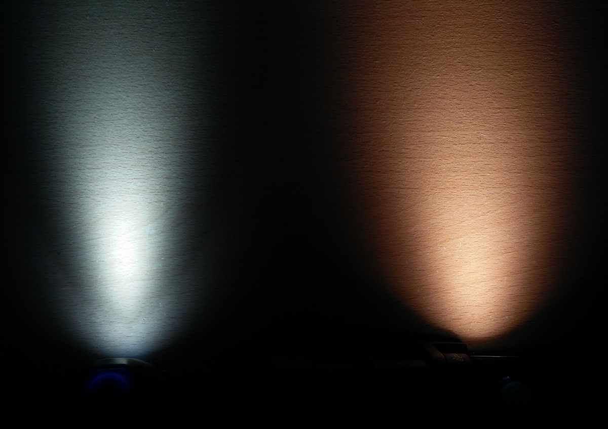

Hier die H04 mit 120 und die Wizard mit 440 (allerdings andere Kamera Einstellungen):

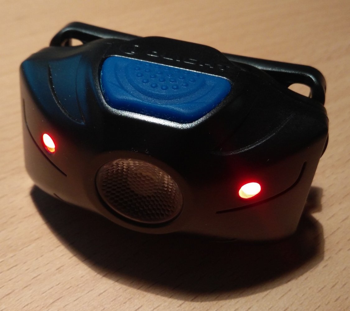

Neben der weißen LED hat die Lampe auch zwei rote Positions-LEDs. Diese kann man dauerhaft leuchten oder blinken lassen. Allerdings nur, wenn die weiße LED nicht leuchtet.

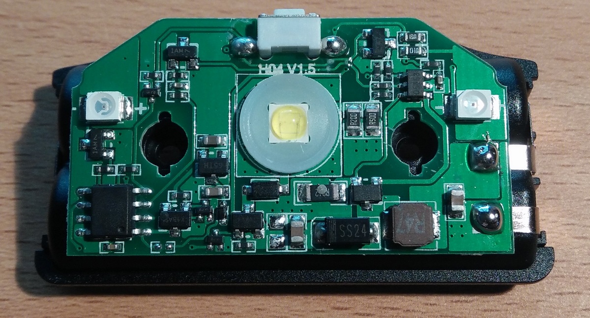

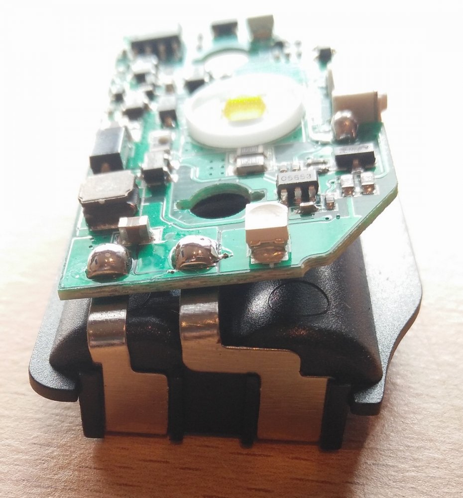

Da man nur zwei Kreuzschrauben entfernen muss, habe ich die Lampe mal auseinander genommen. Es ist ja durchaus interessant, ob man z.B. die LED austauschen kann.

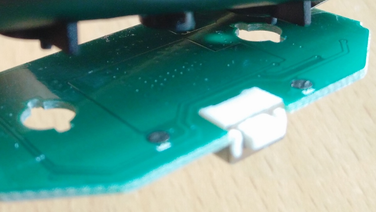

Die LEDs und die Elektronik sitzen auf einer normalen Platine ohne Metallkern. Die Haupt-LED wird bei so niedriger Leistung ja kaum warm und einige Maßnahmen zur Kühlung hat man ja doch getroffen (große Kupferleiterbahnfläche und thermal Vias, welche sie mit einer weiteren Kupferfläche auf der Rückseite der Platine verbinden).
Die Rückseite:
Man kann die LED also leider nur mit Heißluftstation austauschen.
Die Rückseite:
