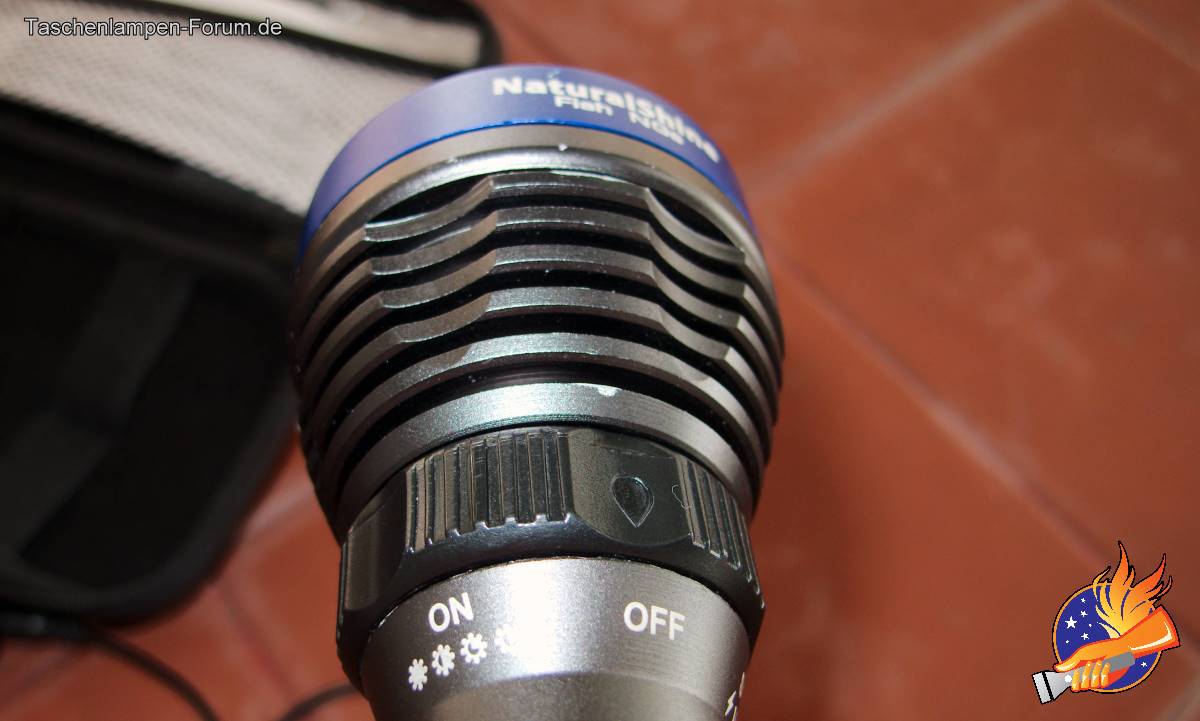

    Geschaltet wird die Naturalshine NGs über einen Drehmagnet-Schalter mit Klick. Links befinden sich die Modes zur Helligkeitsumschaltung und rechts die Intervalle (100%, 50%, 25%, 10%, OFF, 1Hz, 3Hz, 9Hz, SOS). Das heiißt, zweimal links entspricht einer Helligkeit von 50%. Vier mal rechts schaltet die Lampe in den SOS-Mode. Das ist recht angenehm gelöst, denn so stolpert man nicht ständig über Blinkmodes. Bei einem Linksdreh startet die Lampe immer mit 100% Helligkeit, eine Memory-Funktion ist nicht vorhanden.

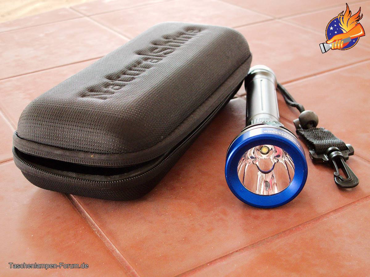

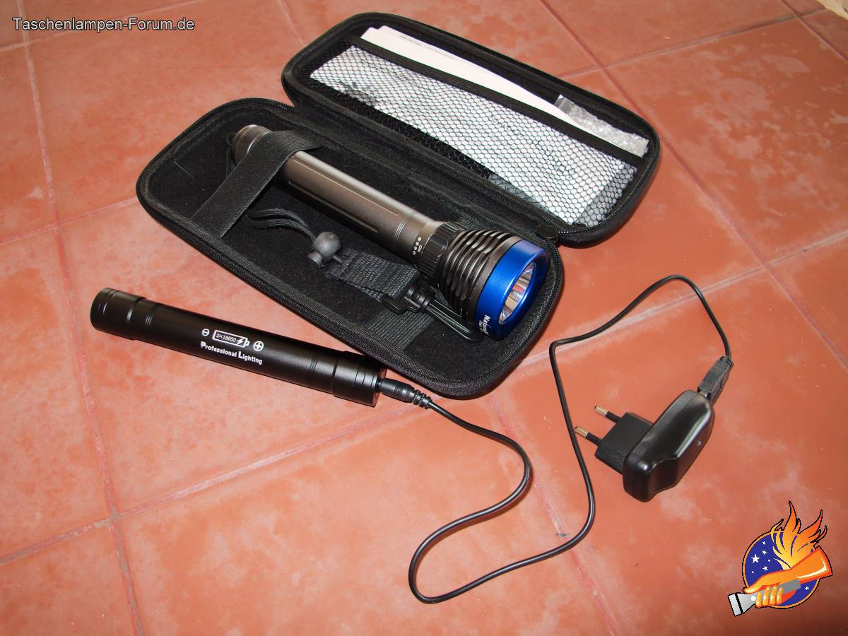

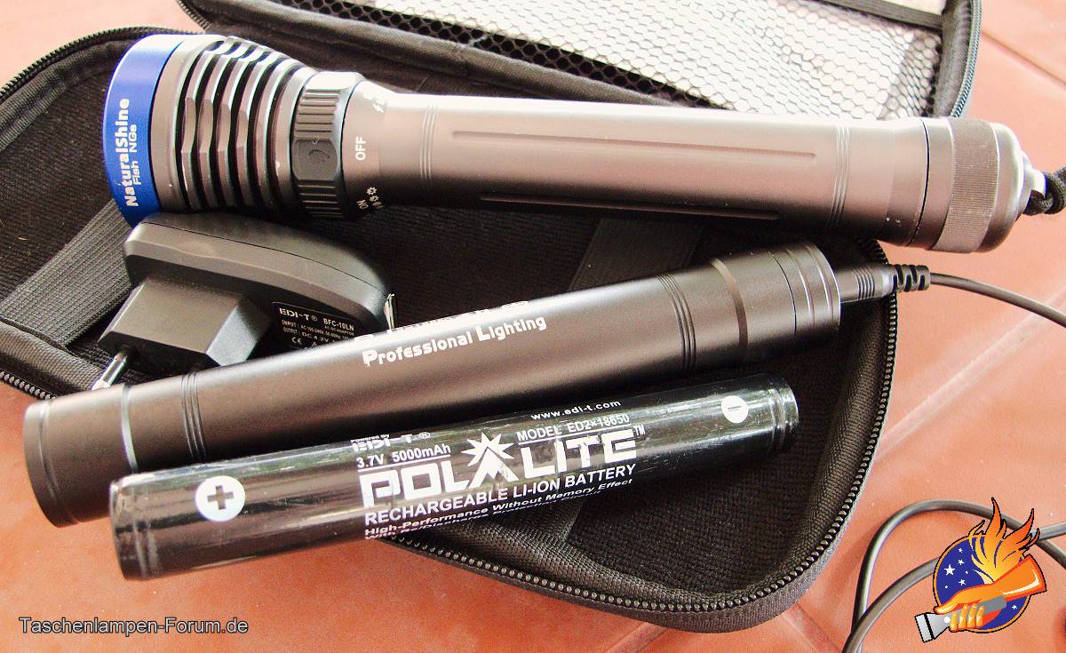

    das Komplett-Set der Naturalshine FISH NGs
    Unterwasser-Taschenlampe, Ladegerät, Netzteil und Tasche
    Laut Herstellerangaben wasserdicht bis 100 Meter

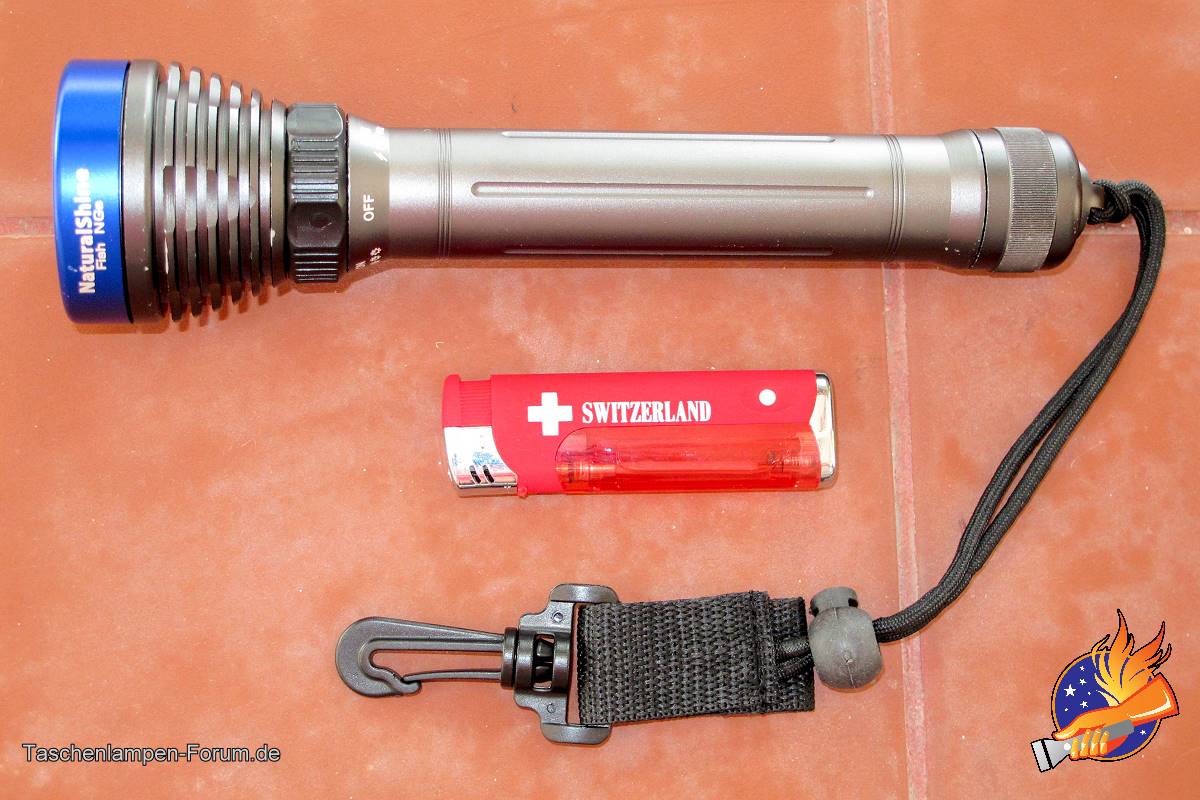

    Größenvergleich

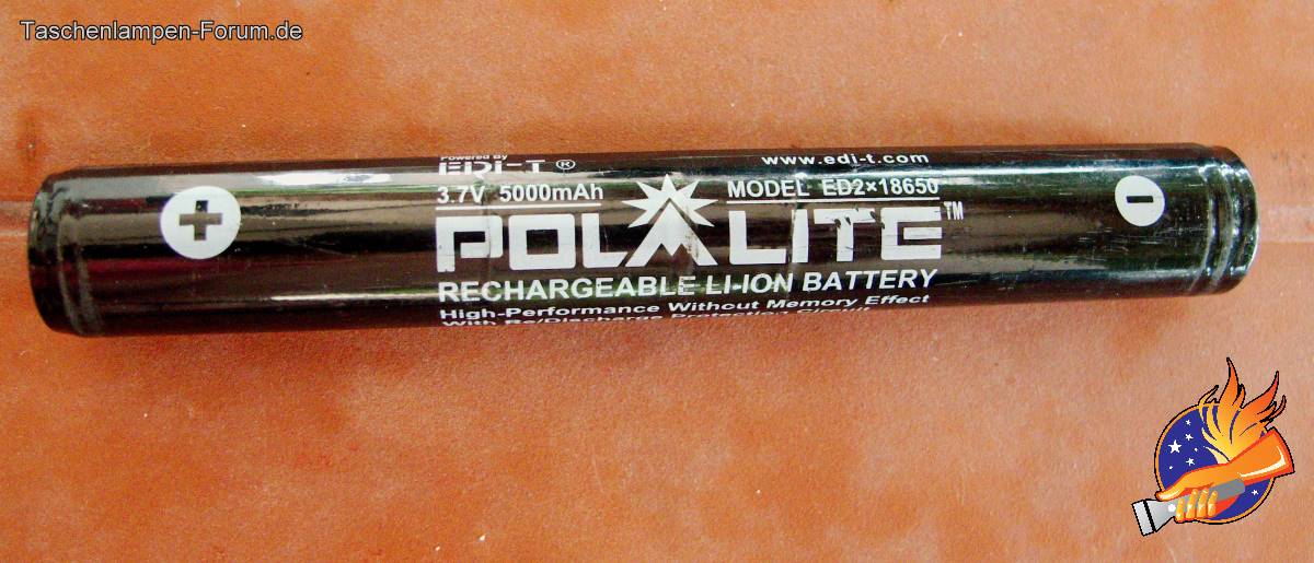

    Das mitgelieferte Lithium-Ionen Akkupack besteht aus zwei 18650, geladen über ein Ladegerät mit USB-Stecker
    Über eine Drehung nach links werden die unterschiedlichen Helligkeiten angesteuert,
    rechts liegen Strobe, SOS und was sonst noch so alles blinkt.
    5000 mAh Akkupack mit zwei integrierten 18650ern (im Lieferumfang, nebst Ladegerät)

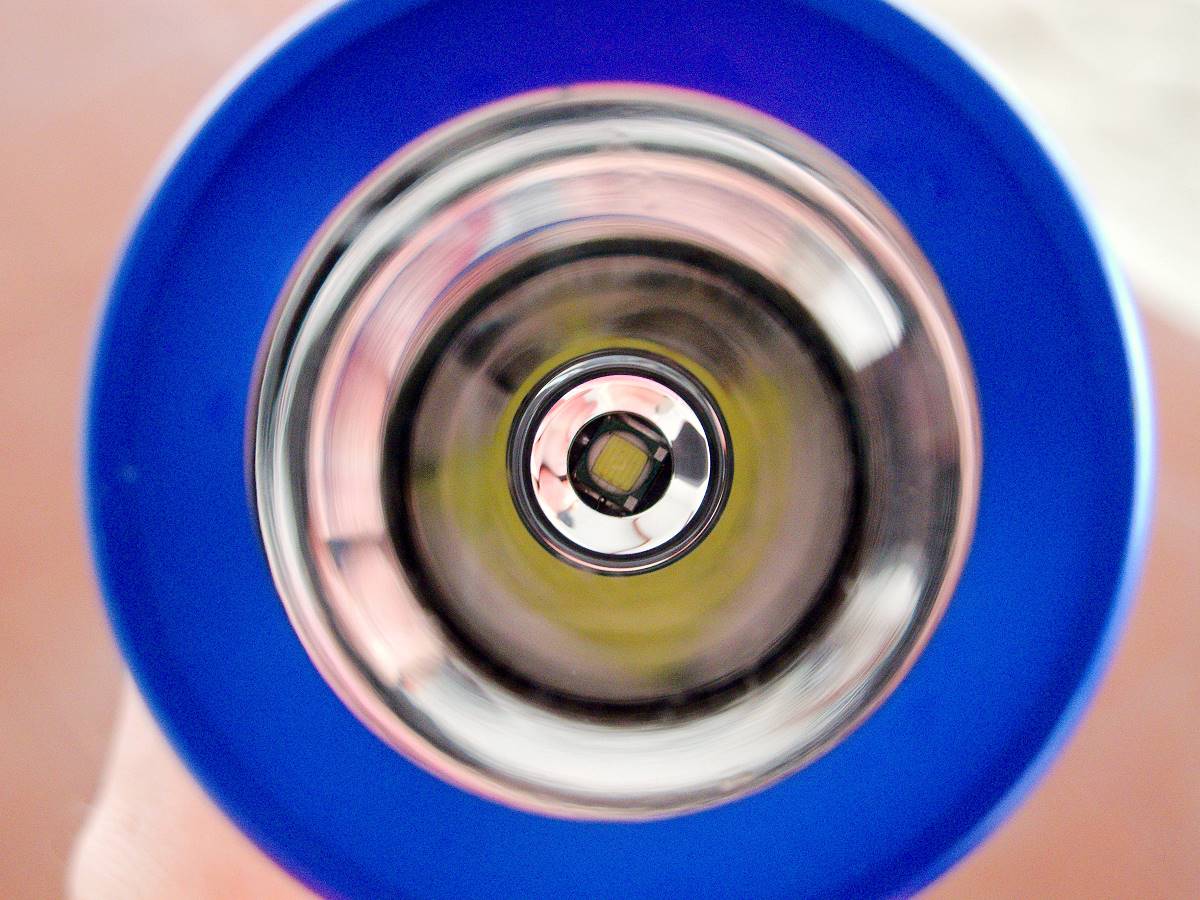

    Blick in den Reflektor der Naturalshine FISH NGs Tauchlampe.

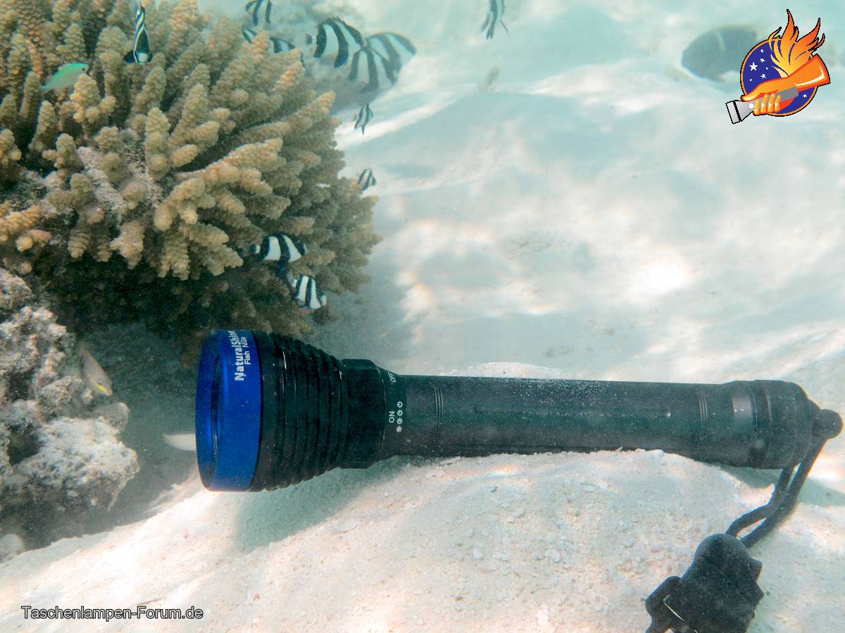

    Die Naturalshine in ihrem Element - unter Wasser.
    Der Hersteller gibt an, dass die Lampe in Temperaturbereichen von -20ºC - 80ºC einsetzbar ist.
    Hier liegt sie in ca 30ºC warmem Wasser.
