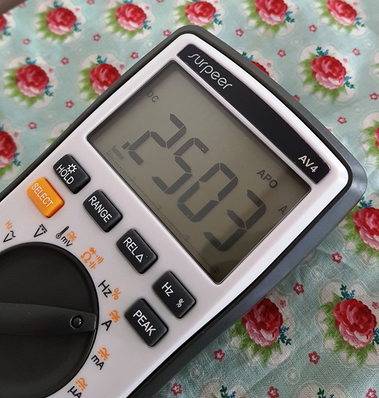

    Wenn du aber auf 4,20V laden möchtest empfehle ich vorher die Schächte zu kalibrieren. Bei mir waren sie 0,2 V abweichend.

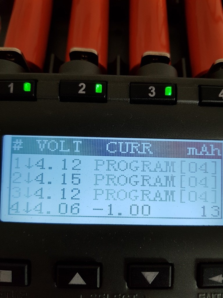

    Hab auch n Zyklus gemacht, Geladen hab ich sie von 3,94V bis 4,15V. Entladen mit 1A bis Entladeschluss. Pause nach dem Laden 15min dann Entladen, dauerte ne Weile. Nun laden sie bei 1,70A. Ja Zellenmartyrium vom feinsten aber bei den alten Sanyo GA ist mit das mal egal. Geliefert hatten sie 3112 und 3154mAh.
    Gerad sind sie bei 4,11 und 4,06V.
    Nach der Entladung 15min Pause.

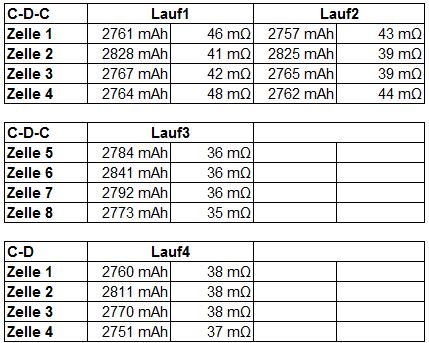

    Bezüglich meiner GA kam eine Kapazität von 3106mAh und 3191mAh heraus.
