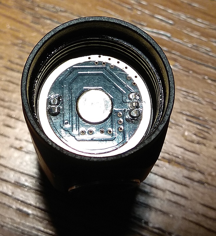

Danke für das Review und auch die weiteren Messungen von Flummi. Das mit der Lichtfarbe erklärt wieso ich das "NW" meiner Utorch von Anfang an als zu warm empfand. Konnte nicht so recht glauben, dass das 5000k sein sollen. :D
Wie genau misst ihr den Stromverbrauch der Leuchte? Reicht es da ein MM mit Messspitzen an Akku & TaLa zu drücken oder ist der Kontakt zu schlecht für ein aussagekräftiges Ergebnis? Frage deshalb, weil meine Utorch so gemessen gerade mal etwas über 2A auf höchster Stufe aus einer Eneloop zieht.
Mit 14500 komme ich nur auf 1,45A.
EDIT:
Kleine Info am Rande. Hier ist der Treiber von Manker und Utorch ja gleich;
http://www.candlepowerforums.com/vb/showthread.php?433754-Manker-E11-UTorch-UT01-Comparison-Pictures!
Ich habe einen anderen Treiber, als dort zu sehen.
Wärt ihr so nett mal in eure Utorch zu schauen? Flummi hat ja ein Exemplar, welches definitiv auf gleichem Niveau wie die Manker ist. Vielleicht gibt es verschiedene Chargen mit verschiedenen Treibern.

Das Board meiner Utorch sieht aus wie auf deinem Bild. Keine Beschriftung.
