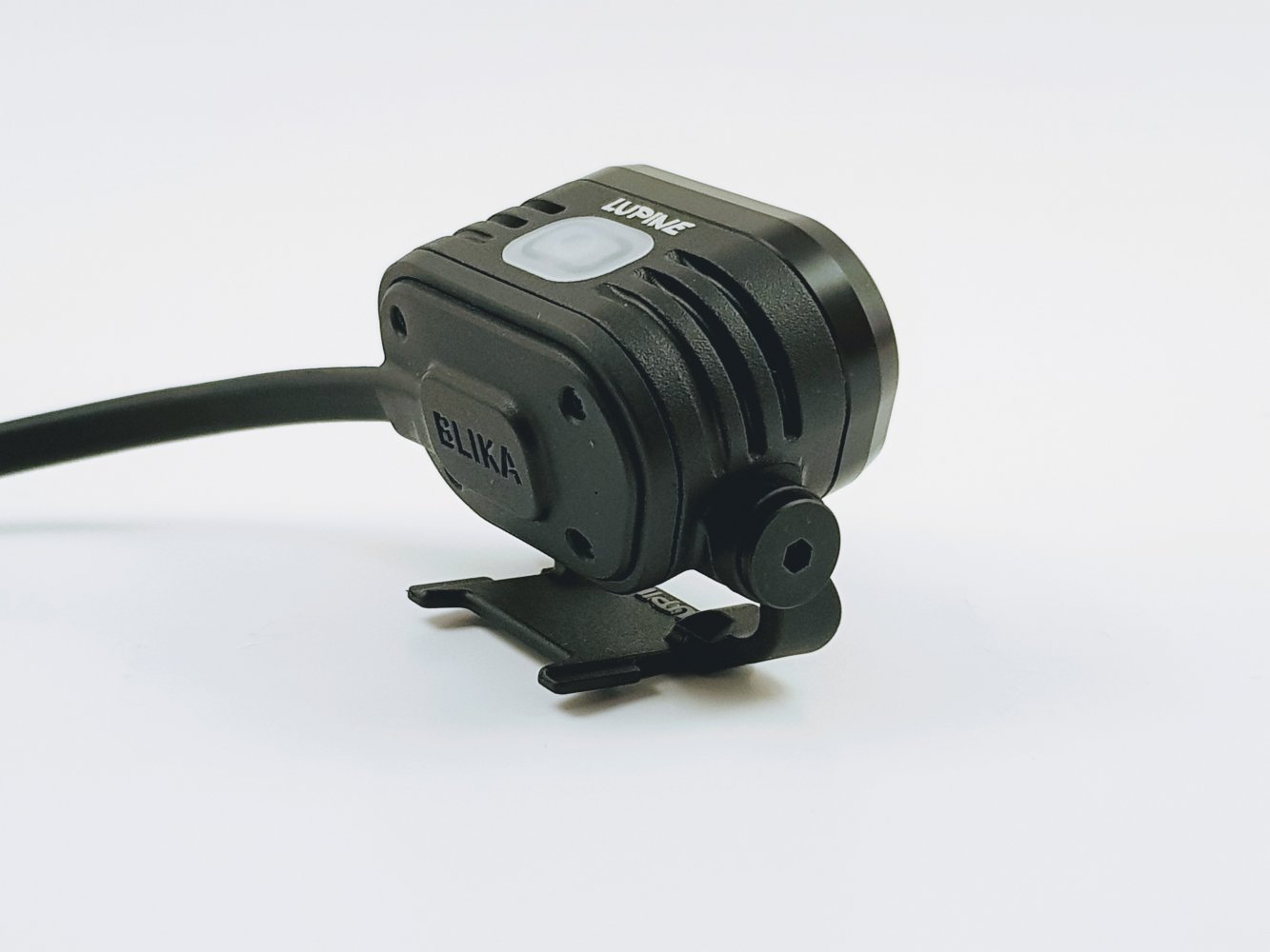

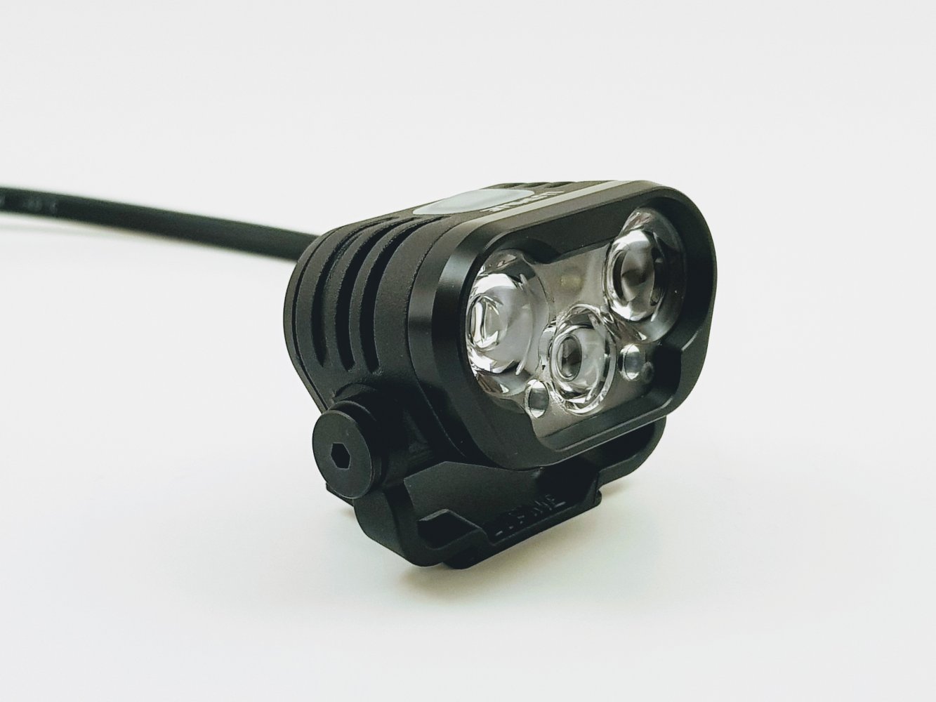

Ich habe die Blika jetzt testen dürfen, in erster Linie hat mich interessiert ob sie sich für das Traillaufen eignet. Leider hatte ich nicht genug Zeit Beamshots zu machen, ich bin mir aber sicher dass sich da noch der Ein oder Andere finden wird.
Noch zwei Anmerkungen:
Ich habe die Bluetooth Fernbedienung so eingestellt dass die Beleuchtung von alleine nach wenigen Sekunden erlischt um sicherzustellen dass die Batterie sich nicht so schnell entlädt. Solltet ihr das zu Versuchszwecken ändern, bitte wieder rückgängig machen.
Und zum Zweiten könnt ihr die Lampe natürlich ganz normal mit den Presets nutzen. Vollumfänglich auf die eigene Bedürfnisse anpassen und eigene Presets programmieren ist aber nur mit der App möglich , was ich wirklich sehr gelungen finde.

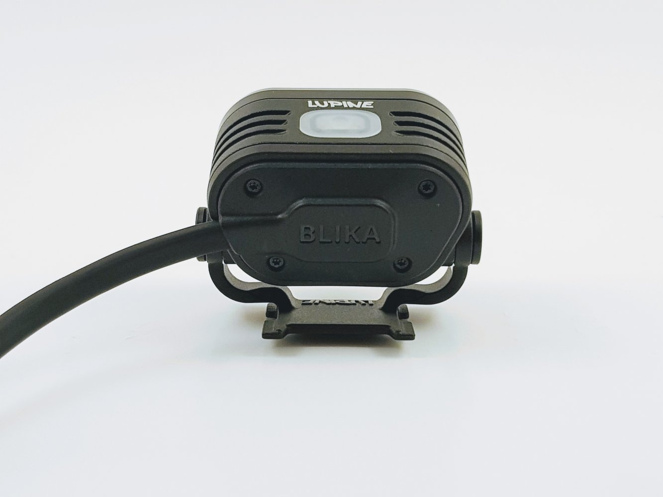

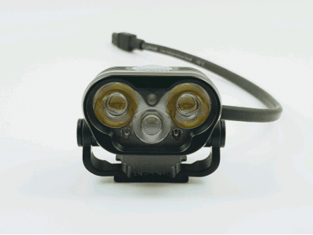

Hier ein paar Bilder.

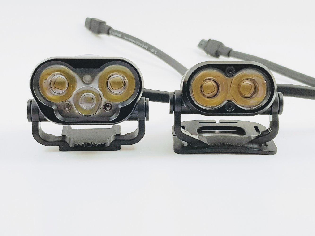

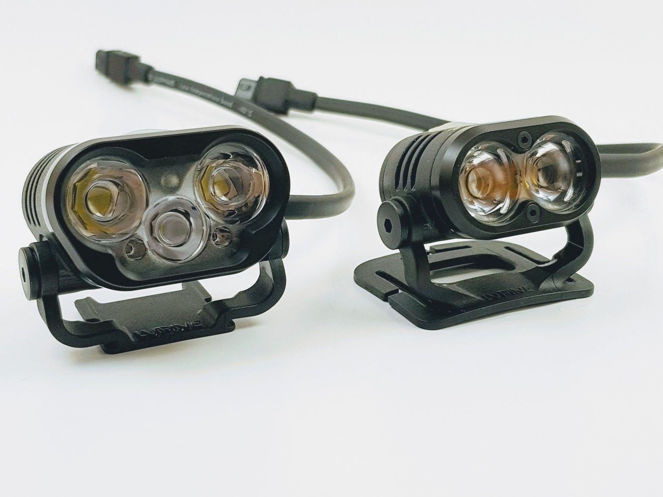

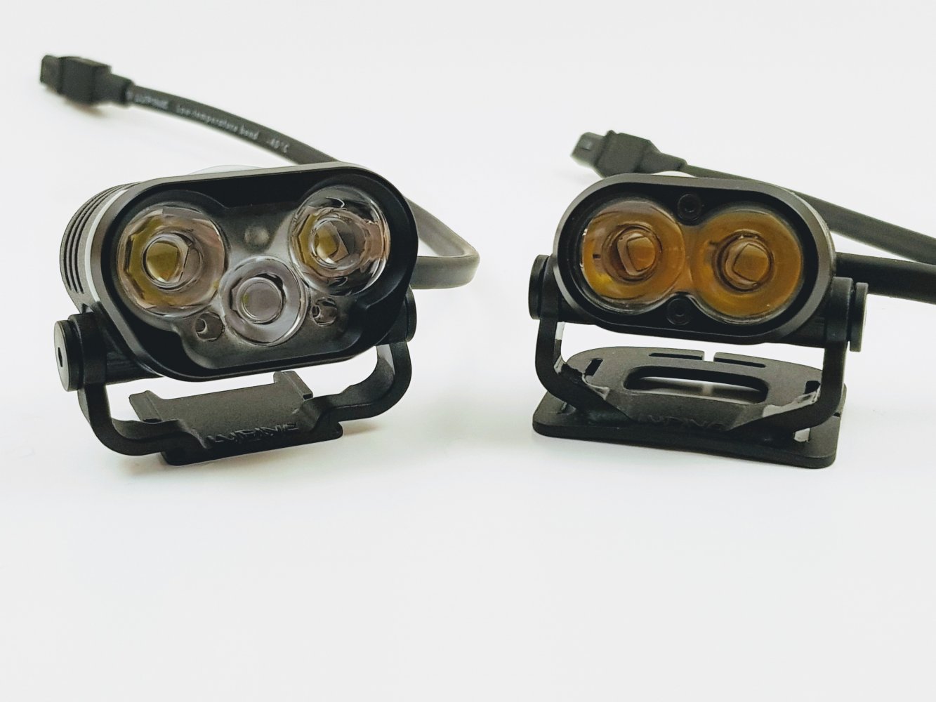

Hier ein Vergleich mit der Piko mit NW Lichtfarbe.
Schau mir in die (multiplen) Augen, Kleines.

Das Lichtbild ist relativ identisch, abgesehen von der Spot- und Diffuseinstellung. Ein paar mehr Funktionen und ein paar Lumen mehr. Das kannst nur du wissen. Ich empfinde das Gewicht merklich höher bei langer Tragedauer. Da ist die Piko unauffälliger.

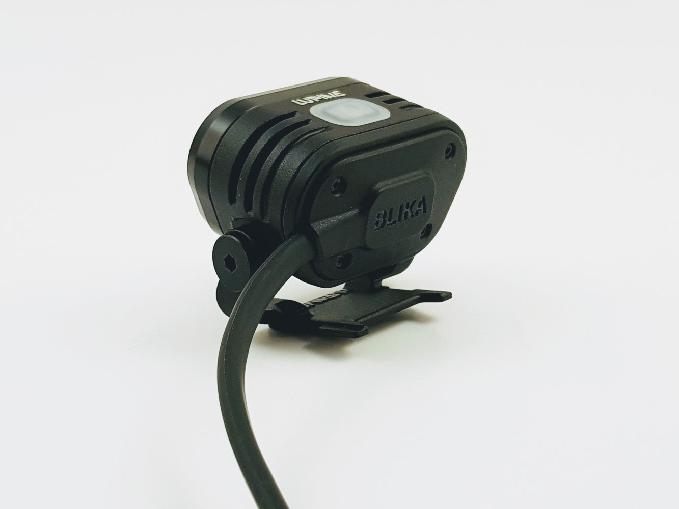

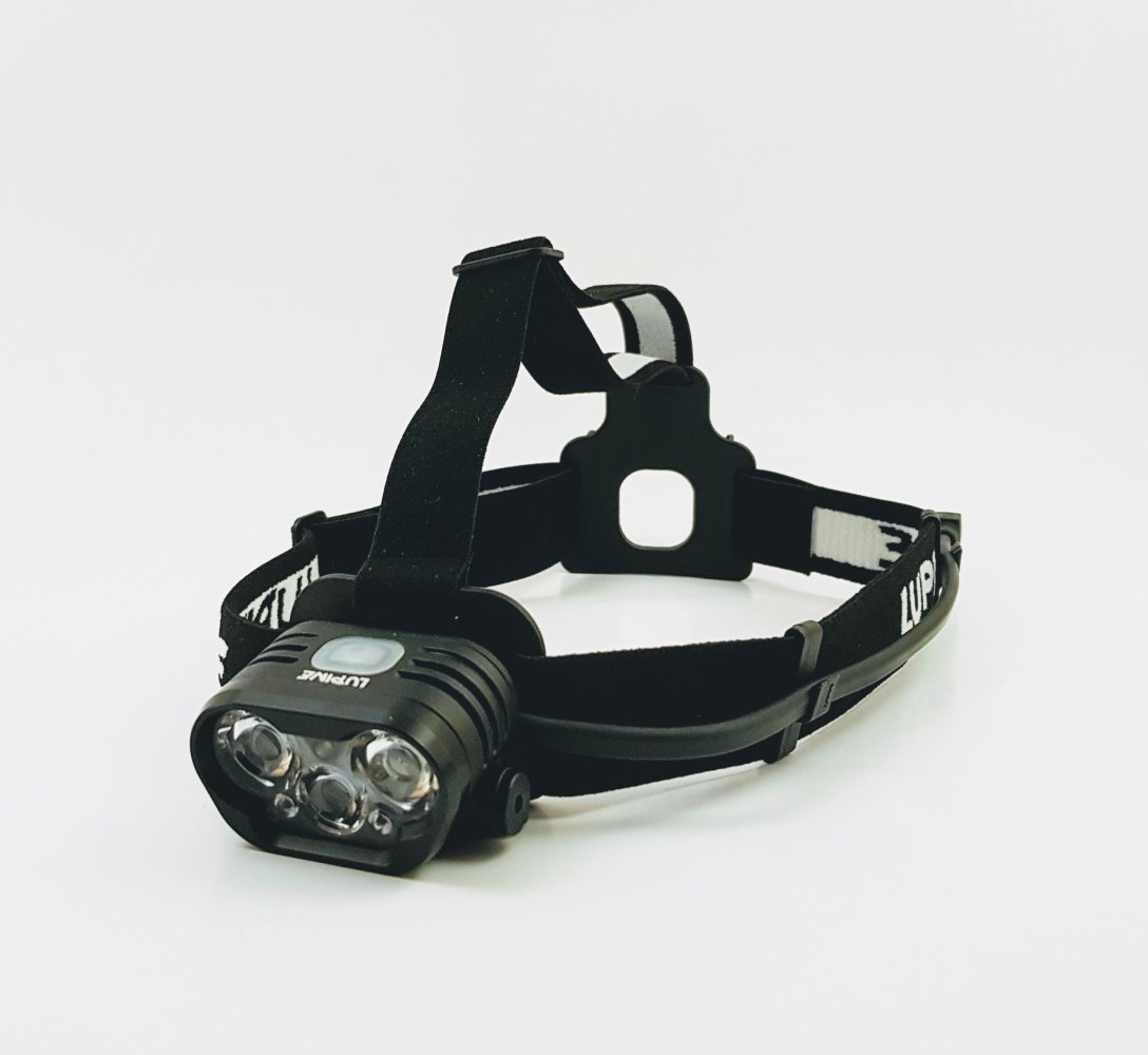

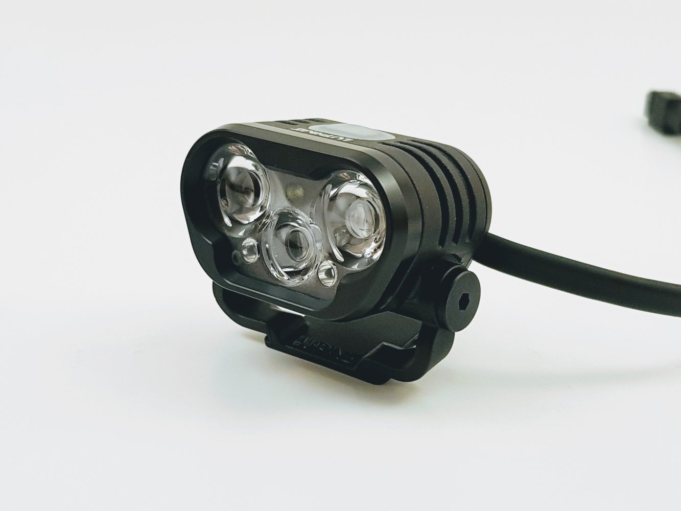

Vielen Dank für die Möglichkeit diese Lampe zu Testen. Wie gewohnt lässt die Verarbeitung nichts zu wünschen übrig. Das Zubehör welches dem PA beiliegt ist beachtlich:

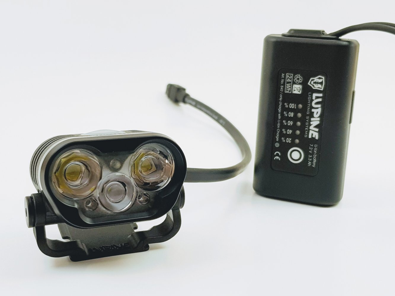

Das Zubehör der Lampe an sich (Modell RX 4SC) sieht so aus:

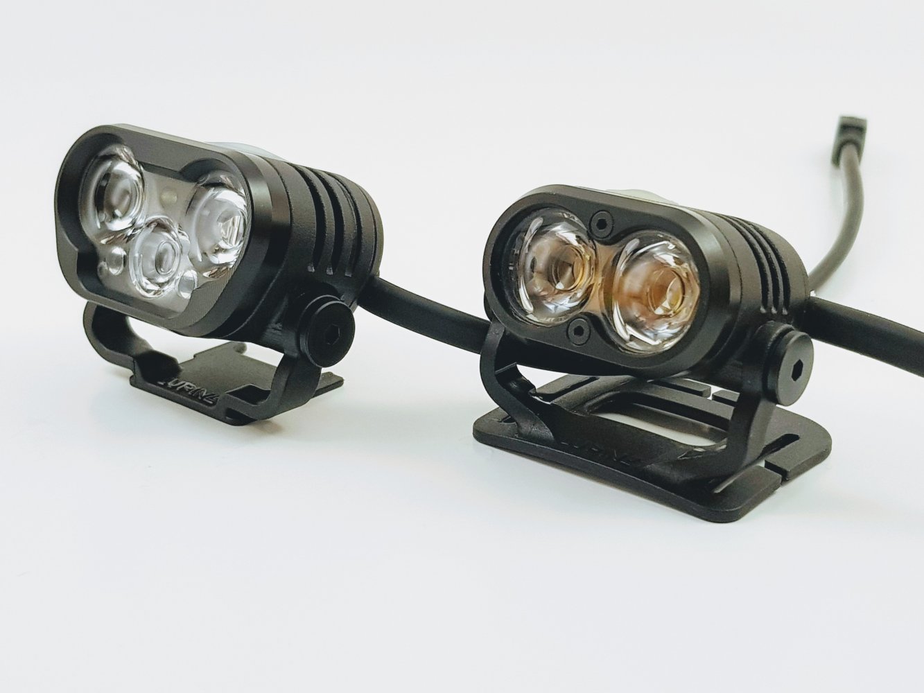

Hier der Vergleich zu meiner Piko X4:
Meine Frau nannte die Lampe spontan Wall-E. ;)

Die Lupine Blika kommt in der bei Lupine gewohnt hochwertigen Verpackungen daher. Hier wird schon beim Auspacken die Vorfreude geweckt :thumbup:
Toll finde ich, dass es verschieden große Akkus zu der Lampe gibt, für die kurze Fahrt zur Arbeit, kann man einen kleineren Akku nehmen, den großen Akku für die längere Tour :thumbup:
Die Steckverbindung zwischen Akkupack und Lampe macht einen guten Eindruck. Ihr traut man auch zu, einen Regenguss unbeschadet zu überstehen.
Die Lampe selbst macht, wie bei Lupine üblich einen sehr hochwertigen Eindruck. Schade finde ich, dass keine Transportetui dabei ist, das sollte bei dem aufgerufenen Preis möglich sein. Die Lampe würde bei mir öfters im Rucksack oder der Jackentasche landen. Hier hätte ich große Bedenken, dass die Linse zerkratzt oder sonst beschädigt wird. Auch das Kabel verheddert sich dann leicht mit anderen Sachen. Hier hätte ich mir ein stabiles Etui gewünscht, in das ich die Lampe inklusive Akku sicher verpackt werden kann.
Das erhältliche Zubehör ist umfangreich, das einzige, was mir noch fehlt, wäre eine Vorrichtung, mit der ich Akku und Lampe zu einer „Taschenlampe“ zusammenstecken kann. Das würde für mich den Nutzen der Lampe nochmals erhöhen.

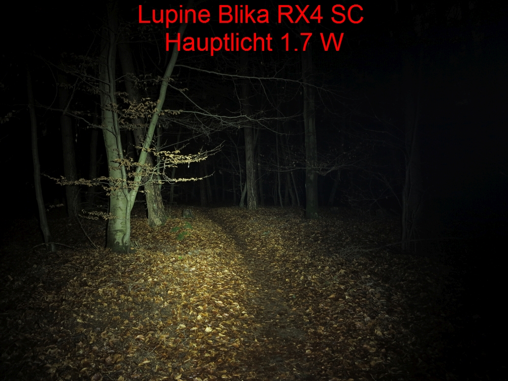

Hier nun meine Beamshots auf einem Waldweg, wie gesagt quick-and-dirty mit nur einem Stativ, mit den Lampen und der Canon G1x nebeneinander auf einer Blitzschiene. Leider war die Ausrichtung der Lampen nicht immer perfekt. Die Kameradaten waren ISO 400, eine Verschlusszeit von 2 Sekunden, eine Blende von 5,6, bei einer Brennweite von 15 mm.
Zum Einsatz kamen neben der Lupine Blika RX4 SC, die Armytek Wizard V3 Pro in ww, die Eagtac DX3B Mini Pro in cw (aus dem anderen PA :thumbsup:) und die Nitecore SRT9, wenn nicht anders angegeben auf der höchsten Stufe.

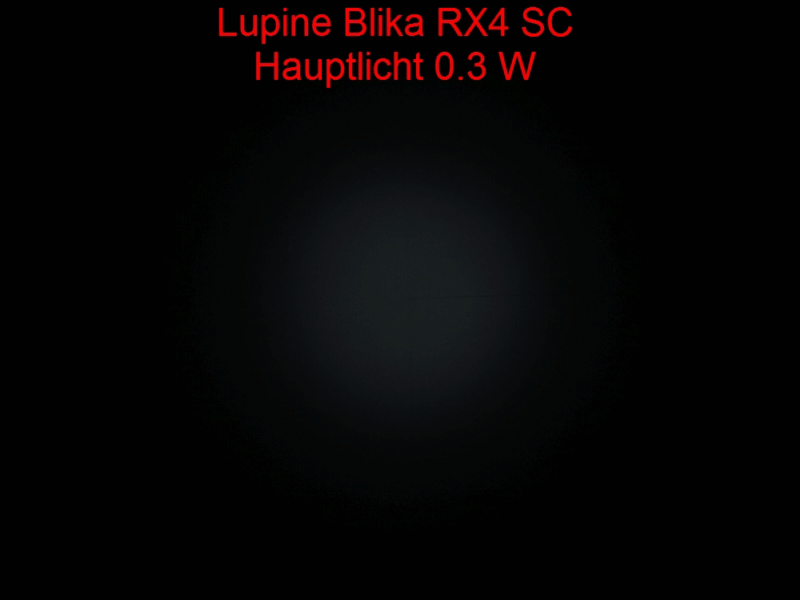

Zuerst mal die einzelnen Leuchtstufen der Blika:

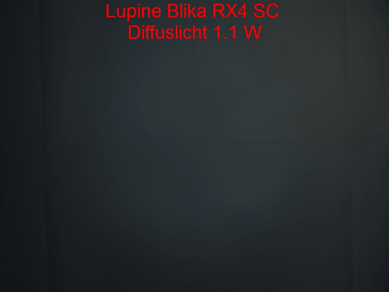

Das Dunkelbild habe ich, wie üblich vergessen, aber das Diffuslicht der Blika rettet mich :pfeifen: Das Diffuslicht ist im Nahbereich durchaus gut zu gebrauchen, aber bei den Kameraeinstellungen geht es unter. Also hier das Dunkelbild, äh Diffuslicht bei 2 Watt:
0,6 W Hauptlicht (leider vergessen manuell zu fokusieren):

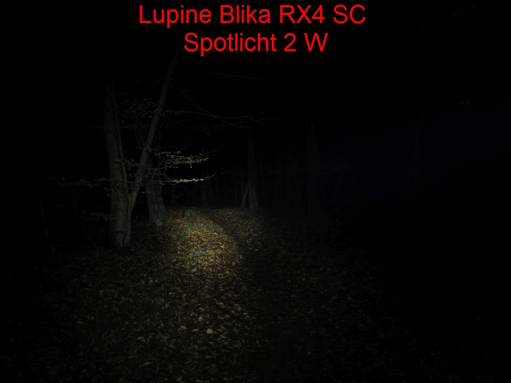

Und noch das Spotlicht mit 2 W alleine:
Das kleine Spotlicht bringt nochmal etwas „mehr Druck“ in der Mitte, aber ich würde mir hier noch ein paar Lux und Lumen mehr beim Spotlicht wünschen. Alleine, ohne dem Hauptlicht macht das Spotlicht in meinen Augen keinen Sinn.

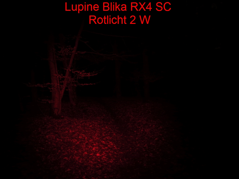

Und zuletzt noch das Rotlicht bei 2 W:
Das wirkt auf dem Bild recht dunkel ist aber in Realität ganz schön hell und absolut gleichmäßig ausgeleuchtet.

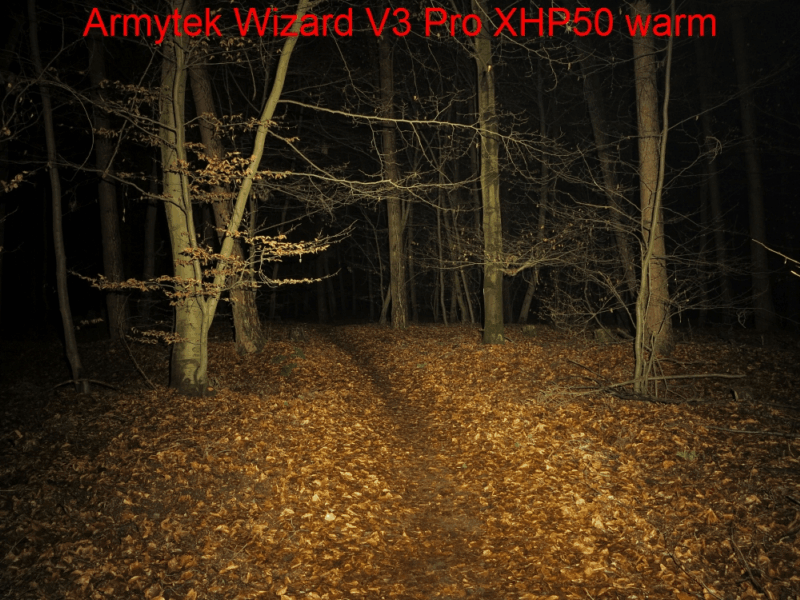

Dann die Blika bei 5,4 W Hauptlicht gegen die Armytek Wizard V3 Pro in ww auf höchster Stufe:
Es fällt bei diesem Vergleich der Unterschied im Beamprofil auf. Schon auf der niedrigen Stufe erreicht die Blika eine höhere Reichweite als die Wizard, auf der höchsten Stufe. Wobei mir die Lichtfarbe der Wizard deutlich besser, als die der Blika gefällt :krank:

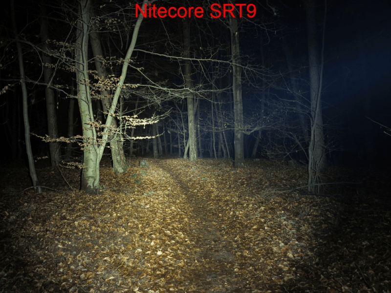

Blika bei 20 W Hauptlicht + 2 W Spotlicht gegen die Nitecore SRT9 auf höchster Stufe:

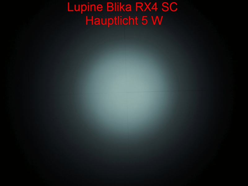

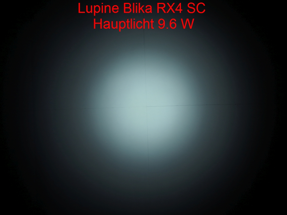

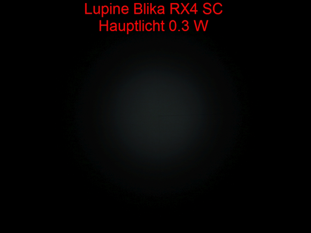

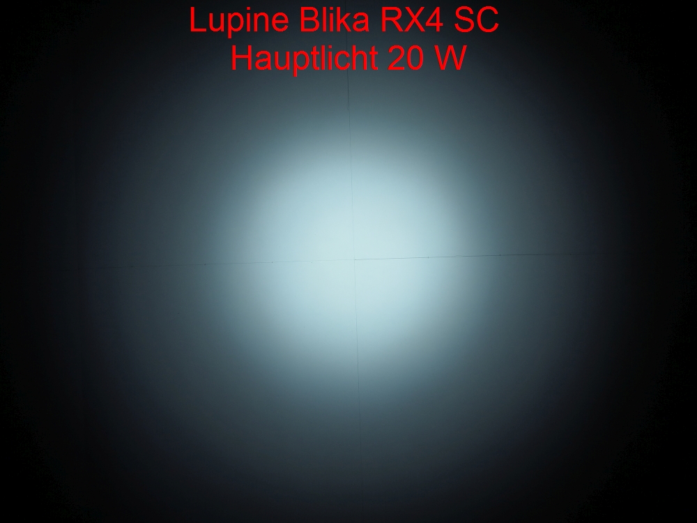

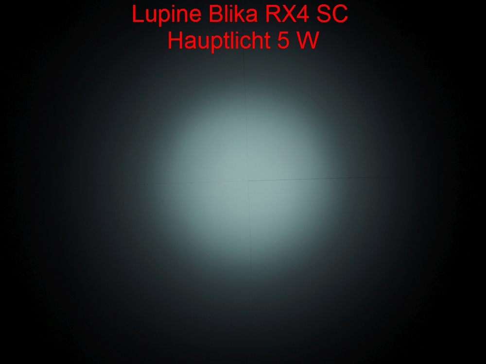

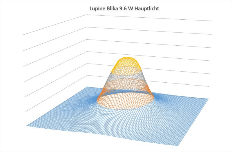

Und weil ich meine Beamprofilingfähigkeiten noch etwas verfeinern will, noch mal ein paar Whitewallbeamshots, die ich wie schon in meinem Feedback zum Fenix FD45 und FD65 Passaround mit meinem Beamprofiler ausgewertet habe (wen es interssiert die Details bitte dort nachlesen).
Wie gewohnt alle Bilder mit der selben Kamereinstellung: Canon G1x und die Lampe nebeneinander auf einer Blitzschiene vor einer weissen Wand, ISO 400, eine Verschlusszeit von 1/250 Sekunde, eine Blende von 8 bei einer Brennweite von 15 mm.
Hauptlicht 0,3 W:
Hauptlicht 5 W:
Hauptlicht 9,6 W:
Hauptlicht 14,6 W:
Hauptlicht 20 W:
Das Ganze auch als GIF:

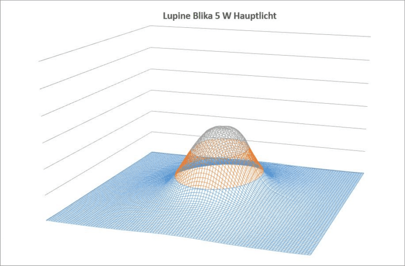

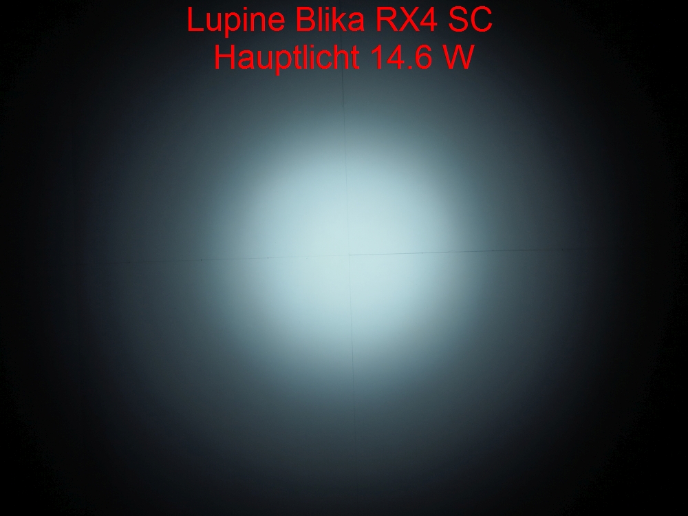

Und in der Auswertung meines Beamprofilers:
Hier bestätigt sich die Beobachtung, dass zwischen der 14,6 und 20 W Stufe kaum ein Unterschied festzustellen ist. Ich vermute, dass die Lampe zum Zeitpunkt der Fotos schon recht warm war, und deshalb die höchste Stufe nicht mehr "zündet".

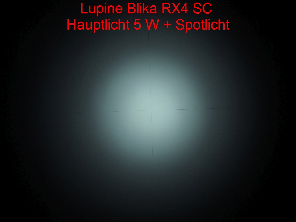

Dann noch 2 Leuchtstufen mit und ohne zusätzlichem 2 W Spotlicht. Zuerst das Hauptlicht bei 5 W:
Hauptlicht 5 W + Spotlicht 2 W:
Und das Ganze als Gif:
Und in meiner Beamprofiler-Auswertung:
Man erkennt hier deutlich die Erhöhung der Reichweite durch das Zuschalten des Spotlichts.
Dann dasselbe Spiel bei 9,6 W.
Hauptlicht 9,6 W:
Hauptlicht 9,6 W + Spotlicht 2 W:
Und in meiner Beamprofiler-Auswertung (hier noch zusätzlich mit der Hauplichtstufe 14,6 W zum Vergleich:
Man erkennt, dass die Reichweite bei 14,6 W ungefähr der der Stufe mit 9,6 W + 2 W Spotlicht entspricht, aber mit einem anderen breiteren Beamprofil.
Zum Abschluss noch ein Gif zu ein paar Sonderlichtfunktionen bei geänderter Kameraeinstellung (1/8 Sekunde):
Insgesamt finde ich das Lichtbild der Blika sehr gelungen, das extra Spotlicht bringt definitiv etwas, auch wenn ich mir hier noch etwas mehr Lux (und Lumen) gewünscht hätte. Die Lichtmenge, die aus der kleinen Lampe kommt, ist schon beeindruckend. Auch das Diffuslicht und das Rotlicht halte ich für sehr nützlich im Nahbereich. Mein einziger Kritikpunkt, aber der wäre für mich ein Kaufhinderungsgrund ist die Lichtfarbe. Ich zähle mich nicht zu den extremen Lichtfarbensnobs, ich komme sowohl mit einem gelb- oder rotstichigem Warm- oder Neutralweiß, als auch mit einem schönen Kaltweiß klar, aber die Licht der Blika ist mir definitiv zu kalt. Vor allem das Diffuslicht ist mir mit einem unangenehmen Blaustich aufgefallen. Der Wald wirkte im Licht der Blika noch kälter als er eh schon war :sprachlos:

So , nachdem ich die Lampe jetzt mal ausführlich bespielen konnte will auch ich mal meine Eindrücke schildern .
Ich beziehe mich allerdings dabei vorwiegend auf die Unterschiede zu meiner Piko R da für mich die Frage im Raum steht ob die Piko irgendwann durch die Blika ersetzt werden könnte .
Als erstes versuchte ich natürlich die Lampe mit den üblichen Handgriffen in die von mir gewohnte Programmierung zu versetzen . :Totlachsmiley::Totlachsmiley::Totlachsmiley::Todlachsmiley:
Daraufhin setzte ich mich aufs Sofa , öffnete mir eine Hopfenkaltschale und las in Ruhe die Bedienungsanleitung .:augenrollen:
Da wurde mir erst wirklich bewusst um wie viel umfangreicher die Möglichkeiten der Blika gegenüber der Piko sind was die unterschiedlichen Arten der Ausleuchtung betrifft .:thumbup: Auch das Vorhandensein des zweiten Tasters an der Lampenkopfunterseite wurde mir erst jetzt klar .
Also durchtesten . Rotlicht.....konnte ich noch nie so viel mit anfangen aber irgendwie mag das bestimmt Vorteile haben . Grünlicht......ist halt dabei , wofür auch immer . Diffuslicht.......:thumbsup:....das fehlt mir an der Piko , ein gleichmäßiges Licht mit ganz wenig Leistung . Spot.....auch den könnte ich unter Tage oft gut brauchen . :thumbup:
Dann mal mit richtig Leistung angeschaltet und mit meiner Piko verglichen . 2 Sachen fielen mir sofort auf .
1. : Die Blika ist wirklich spürbar heller , obwohl ich zu diesem Zeitpunkt noch gar nich kapiert hatte das man die Spot-LED auch noch dazu schalten kann . 2. : Die Lichtfarbe gefällt mir nicht wirklich , weil zu kalt und mit leichter Blaufärbung in der Lichtfarbe .
Dies fiel mir allerdings nur im Direktvergleich mit meiner Neutral-weißen Piko R auf , für sich alleine betrachtet hätte ich zur Lichtfarbe eher reinweiß gesagt .
Der Nachteil dieser unfangreichen zusätzlichen Möglichkeiten ist natürlich der das ein spürbar größerer Lampenkopf notwendig wurde verglichen mit der Piko welcher aber im Ausgleich das Problem mit der Wärmeabführung spürbar vermindert hat .
Die Lampe blieb dauerhaft heller als meine Piko obwohl bei dieser der aufschraubbare Kühlkörper befestigt war . Messungen konnte ich leider mangels Equipmen keine machen .Das nächste was es zu testen galt war die App zum Steuern der Lampe was aber leider ins Wasser fiel da dafür IOS 10 benötigt wird und mein Museumsiphone so etwas modernes nicht unterstützt . :peinlich:
Also konnte ich meine ganze Aufmerksamkeit der Fernbedienung widmen , und die ist wirklich klasse .
Die Möglichkeit die beiden Taster entweder für die Haupt bzw. Zusatz-LED´s zu belegen oder aber zum rauf bzw. runterschalten ist komplett zu Ende gedacht .:thumbsup::thumbsup::thumbsup:
Das einzige was mich jetzt noch beim ausprobieren gestört hat war die Verteilung der Leuchstufen bzw. deren vorgegebenen Lichtstärken . Aber wenn ich das richtig verstanden habe lässt sich das über die App komplett anpassen , also von daher eigentlich kein Nachteil .
Fazit : Die Lampe begeistert mich sehr , auch wenn ich die Farb-LED´s für überflüssig halte . Aber die Lichtleistung , die wirklich sinnvollen Zusatz-LED´s für Spot (2 Lechtstufen) und Diffuslicht sowie die absolut geniale Fernbedienung mit 2 Tastern werden wohl dafür sorgen das meine nächste Helmlampe keine Piko mehr wird sondern eine Blika .
Voraussetzung dafür ist allerdings eine Neutral weiße Lichtfarbe und der Kauf eines aktuelleren Handys denn die Anpassungsmöglichkeiten über die App bräuchte ich zwingend .
Man bekommt hier auf jeden Fall sehr viel ausgereifte Lampentechnik für leider auch sehr viel Geld . Preis/Leistung empfinde ich allerdings als fair .
Angehängt habe ich noch 2 Bilder . Meine Piko R im Vergleich ist die Version mit 1500 Lumen und Neutral weißer Lichtfarbe mit 4900 Kelvin .

Das Erste was ins Auge springt ist die Verpackung, dort wurde leider gespart. Meine Wilma wurde noch in einem schwarzen Karton geliefert, auch der neue weisse Karton der Blika erfüllt seine Aufgabe, die sichere Transporttasche der Wilma sucht man aber vergebens!
Die Lampe ist kleiner als erwartet, das Klippsystem macht einen zuverlässigen Eindruck, der (FastClick)Akku hat die gewohnte Kapazitätsanzeige die sich auch als (Not-)Rücklicht verwenden lässt. Das Stirnband ist wesentlich schmaler als das einer Wilma, verteilt das reduzierte Gewicht von Akku und Lampe aber angenehm. Entgegen der Annahmen von @djmykemyers kann der "Überkopfriemen" hinten und vorne an den Kunststoffhaltern ausgefädelt und somit entfernt werden.
Die Zwei-Taster-Bedienung an der Lampe (die Fernbedienung habe ich nicht getestet) macht, bei den vielen Möglichkeiten die die Lampe mit ihren LEDs bietet, Sinn. Leider kann sie aber (mMn) nicht konsequent genutzt werden. Ich hätte mir die Möglichkeit gewünscht die Taster so zu belegen, dass ich mit einem die LED-Auswahl treffe und mit der anderen deren Helligkeit verstellen kann (nicht nur entweder oder).

Und zum Schluss noch eine Lichtbild-Serie von Nitecore HC90, Lupine Blika und Wilma:
Details zu den Fotos:
- die diagonale Bildwinkel beträgt bei allen Aufnahmen 86° (äqv. 24mm auf Kleinbild)
- für die Aufnahmen bin ich jeweils dicht hinter das Stativ gestanden
- die Fotos in einer "Serie" haben jeweils die exakt gleichen Belichtungs- und "Farbwiedergabe"-Parameter
- die Farbstiche (gelb oder blau) sind fürs Auge bei weitem nicht so drastisch, da das Gehirn diese "korrigiert"
- die Belichtungszeit ist etwas lange gewählt, sorry...
Am Waldrand", 1/2s, f/2.8, ISO800, 3500K
Einzelbilder:
Animiert:
Valentin

So, nachdem mich die Blika heute wieder verlassen hat, werde ich auch mal ein par Worte zu dem Schmuckstück schreiben.
Ich vergleiche die Blika mit meiner Piko (aktuellste Version).
Ja, das Gehäuse der Blika ist größer als das der Piko, klar, die Blika bietet ja auch mehr Licht-Optionen. Für mich ist die Größe des Gehäuses der Blika aber noch ok, wenn man sie ans Bike baut ist es eh egal, aber selbst auf dem Kopf dürfte sie noch nicht negativ auffallen, bezogen auf die Größe.
Die rote und grüne LED ist für mich Spielerei und völlig unnötig, aber vielleicht gibt es ja Leute, die genau so was suchen.
Geil finde ich die weiße diffus-LED, die taucht einen Raum wirklich in ein angenehm diffuses Licht und würde sich zum Beispiel als Leselampe sehr gut eignen, wobei die Helligkeit dafür schon fast zu hoch wäre.
Die Haupt-LED´s sind wirklich gut gelungen, ich empfinde jedoch das Lichtbild als sehr ähnlich zu dem, was meine Piko vorne raushaut.
Leider konnte ich die Fernbedienung nicht testen, die hat keinen Mucks von sich gegeben, ich vermute das die Batterie leer ist, ich hatte jedoch leider keine passende Ersatzbatterie zur Hand.
Aber das Bedienkonzept ist (auf dem Papier) genial und sehr gut durchdacht.
Als Fazit würde ich sagen, das ich die Lampe an sich nicht gegen meine Piko tauschen würde, die Fernbedienung mit den zwei Tastern hätte ich jedoch sehr gerne für meine Piko. Ich recherchiere jetzt mal, ob die "neue" Fernbedienung kompatibel ist....:)
Danke für die Möglichkeit, die Blika testen zu dürfen!!!
