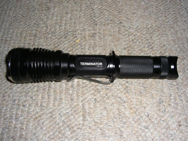

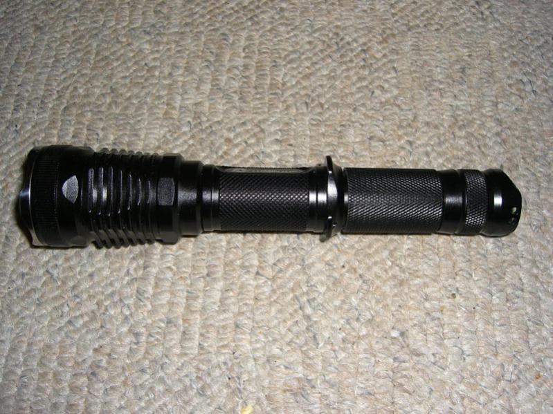

Ich habe heute ein bißchen Lampenlego gespielt und dabei herausgefunden, das meine Batterierohrverlängerung der Lumapower Signature VX auch auf die TD15 passt!
Die Gewinde haben zueinander etwas Spiel werden aber beim festziehen dann stabil. Der hinterste der beiden O-Ringe der TD15 sollte entfernt werden da er sonst beschädigt wird.
Bei der Tailcap hat man das selbe Problem wie bei der ersten Serie der Lumintop Verlängerungen, - sie passt nicht - die Tailcap der Signature natürlich schon.
Also dann zwei 18500er ins Rohr und alles funktioniert bestens!:D:D
Selbst Farbe und Rändelung der Lumapower-Extension sind exakt so wie bei der TD15!
