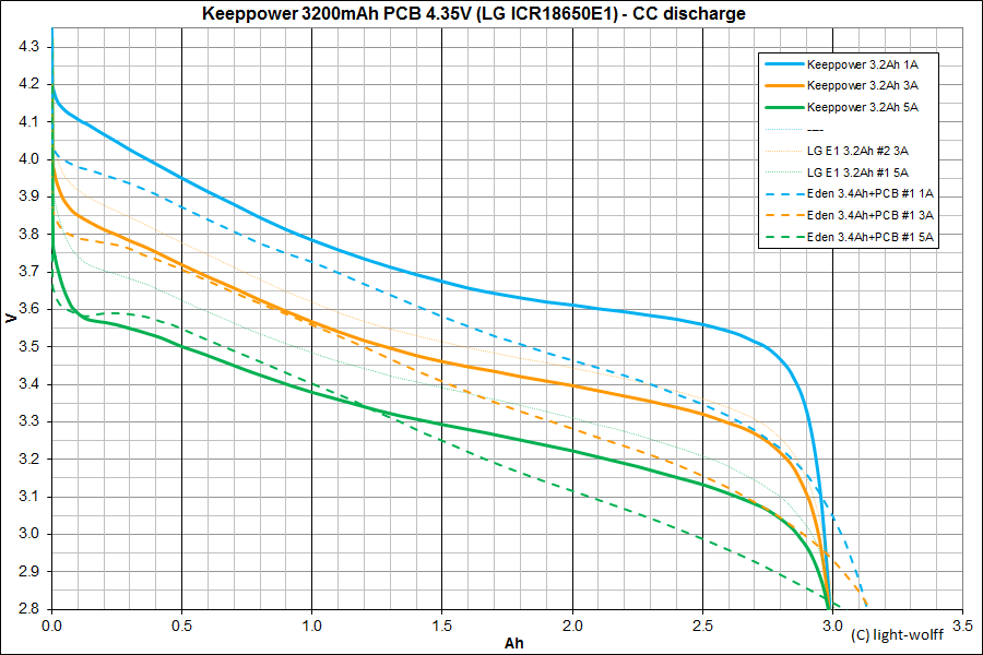

Keeppower 18650 3200mAh mit PCB, LG ICR18650E1
Zum Vergleich ist ein typischer geschützter NCR18650B 3.4Ah eingezeichnet.
A Ah Wh
1.0 2.989 11.109
3.0 2.987 10.433
5.0 2.983 9.861
(CC bis 2,80V)
Überstrom: 7,8A
Unterspannung: 2,43V (@1A)
Überspannung: ca. 4,37V; mein modifizierter WF-137 mit 4,366V Ladespannung aktiviert je nach Tagesform die Schutzschaltung gegen Ladeende, so dass es mehrere Stunden dauert, die letzten paar mAh reinzuladen, um schließlich auf Ruhespannung 4,325V zu kommen. Am Ende kommen dann genau 3000mAh bis 2,75V raus.
Mein XTAR SP1 lädt diesen Akku nur auf 4,281V Ruhespannung, ergibt 2920mAh bis 2,75V.
Die LG E1 Zelle lässt sich gegen Ende etwas unwillig laden. Sie profitiert von niedrigem Terminierungsstrom.
Bei Ladung am Labornetzteil bis 4,350V 60mA hatte der Keeppower nach 6h 4,309V Ruhespannung. Das ist ein recht kräftiger Spannungsrückgang.
Eine realistische Kapazitätsangabe für diese Zelle wäre m.E. "3000mAh".

Jetzt auch offiziell HKJ-getestet. Seine Messwerte bei 3 und 5A stimmen mit meinen sehr gut überein.
Das sieht man auch in den Ladekurven bei HKJ, relativ lange CV-Phase, flach auslaufend.
PS: der Vorgänger LG 18650 D1 (3000mAh) war eine ziemlich gute Zelle, besser als die entsprechende Samsung.
Deswegen bin ich von der E1 jetzt etwas enttäuscht. Bei 3200mAh sind die Samsung wieder besser.
HKJ formuliert das etwa so: ".. aber es scheint, als hätte LG Strombelastbarkeit gegen Kapazität eingetauscht, verglichen mit der älteren 3000mAh Zelle (D1)."
