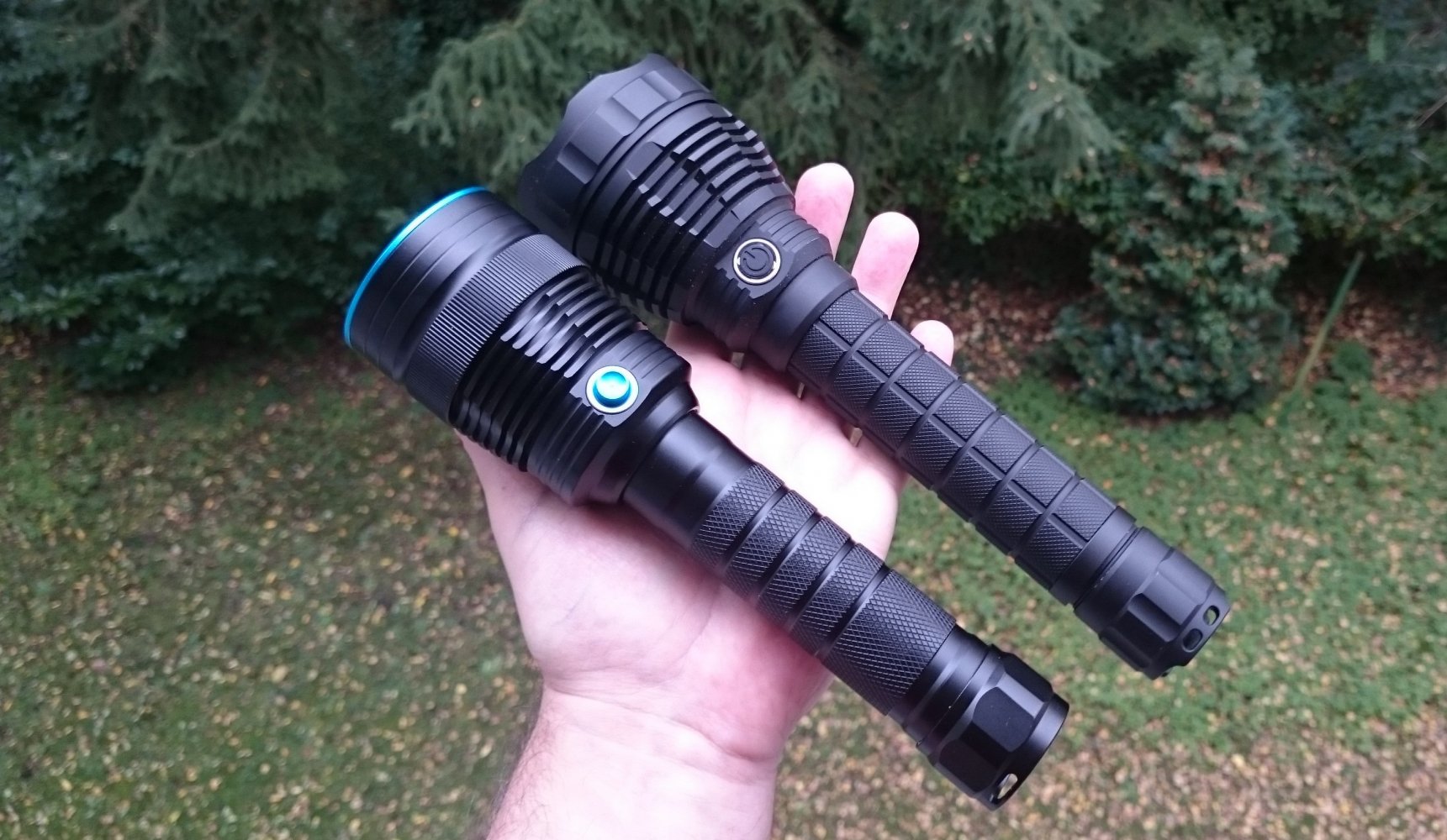

Da ich wohl zu den ersten Besitzern dieser Lampe gehöre, möchte ich sie euch kurz vorstellen.
Bei dieser DT70 handelt es sich um eine Lampe im Format einer Convoy L6, ebenfalls mit einer XHP70 (CW) und für 2x 26650 Akkus.
Die DT70 soll 3300 Lumen erzeugen, das kann ich aber nicht überprüfen.
Ich habe 38500 Lux/1m gemessen.
Der Hersteller gibt die Wasserdichtigkeit mit 100 Metern an und liefert ein entsprechendes Lanyard und Ersatzdichtringe mit.
Es gibt drei Leuchtstufen ( 750/1550/3300 Lumen) und einen versteckten SOS-Mode. Wer also ein Firefly oder etwas ähnliches sucht wird hier nicht fündig.

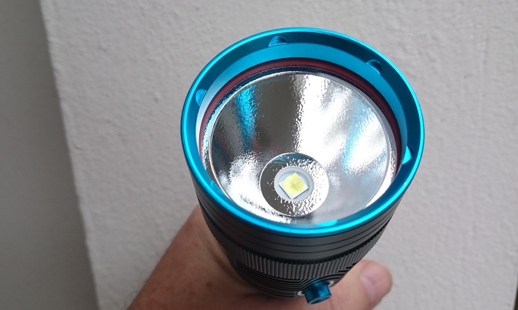

Der Kopf hat 62mm Durchmesser, die Kunststofflinse soll 4mm dick sein. Die XHP70 ist sehr gut zentriert.

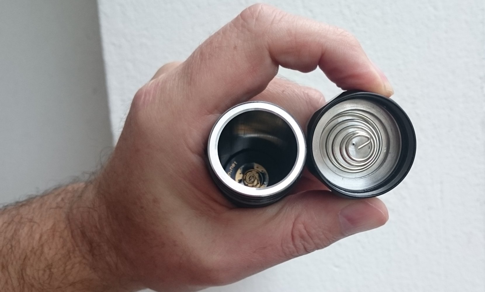

Das Akkurohr hat die von der SC01/SC02 bekannte Wandstärke, die Tailcapfeder ist etwas dünner und weicher. Meine 26650 Akkus von Liitokala passen saugend hinein. Auch am Lampenkopf ist eine Feder verbaut. ( hier nicht zu sehen da noch ein Akku und ein "Verbinder" für Flat Top Akkus in der Lampe stecken !)
Das Akkurohr hat an beiden Enden doppelte Dichtringe.
Familienfoto mit der kleinen Schwester TS100 mit 1x 18650.
Sie bringt samt zweier 26650 genau 662 Gramm auf die Waage, was man im Handling außerhalb des Wassers auch merkt. Zudem ist das Knurling lange nicht so griffig wie das der L6.
