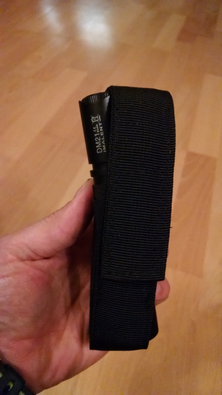

    Wo ich gearde das Holster erwähne will ich da mal weiter machen. Das Holster fühlt sich toll an es hat so eine leicht Gummierte Oberfäche. Man kann es auch gut am geschlossenen Gürtel befestigen und auch tatsächlich damit durch die Gegend laufen. Die Lampe selber wird im Holster perfekt gehalten, was man vom mitgelieferten Nylonholster leider nicht behaupten kann:
    Beim Nylonholster besteht die akute Gefahr das die Lampe herausfällt.
    Um wieder zurück zum Plastikholster zu kommen, es hat mich ehrlich gesagt komplett überfordert. Mit der eingebauten Powerbank den 2 USB Anschlüssen dem Fach für einen 18650er und ständig blinken da immer LED´s wenn man es anfässt...das ist irgendwie nichts für mich. Aber ich denke da werden sich die anderen Tester noch näher mit beschäftigen.
