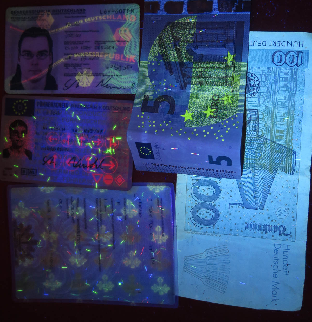

    Test 2: Dokumente
    Für den 2. Test mussten diverse Dokumente und Banknoten aus verschiedenen Ländern vor die Linse treten.
    Es gibt eine Besonderheit: Die Lampen 5 und 10 wurden doppelt fotografiert, einmal auf halber Entfernung wegen ihrer geringen Leistung. Lampe Nr. 13 wurde nur defokussiert benutzt.
    Das Vergleichsbild wurde mit einem Nichia 219B Triple beleuchtet.
    Alle UV-Lampen auf höchster Stufe.
    Um die schwächeren Lampen nicht vollkommen untergehen zu lassen, sind die Bilder einen Tick zu lange belichtet, Lampen mit viel sichtbarem Restlicht sind daher minimal überbelichtet.
    Kameraeinstellungen: F/3,2 - ISO 200 - 1/8 Belichtungszeit
    Vergleichsbild: Nichia 219B

    Und auch hier nochmal animiert als GIF.

  19. amaretto
    amaretto Moderator & Beamshot-SEK Team-Mitglied
    Serie 2
    Auf einem schwarzen Schaumstoff liegen Geldscheine und ein Perso. Lampenreihenfolge ist die gleiche wie zuvor.
    Zuerst die Lampen ohne UV-Pass-Filter.
    Die Lampen mit UV-Filter:
    Liquidity, Langer, hampshire und 6 andere Flashys haben sich hierfür bedankt.

  21. mkr
    mkr Flashaholic***²
    Die Convoy S2+ Nichia ist echt der Hammer ...
  22. amaretto
    Sehe ich auch so, für mich der eigentliche Gewinner des Vergleichs. Würde ich wegen des günstigeren Preises auch der S2+ mit Seoul-LED vorziehen. Wobei anzumerken ist, dass die Seoul-Lampe im Test die schwächste Version dieser Lampe mit 0,5 A Strom ist. Die beiden stärkeren Versionen sollten die Nichia wiederum übertrumpfen. Die S2+ Nichia müsste noch einen Tick weniger sichtbares Licht haben, dann wäre sie (für den Preis) perfekt.
