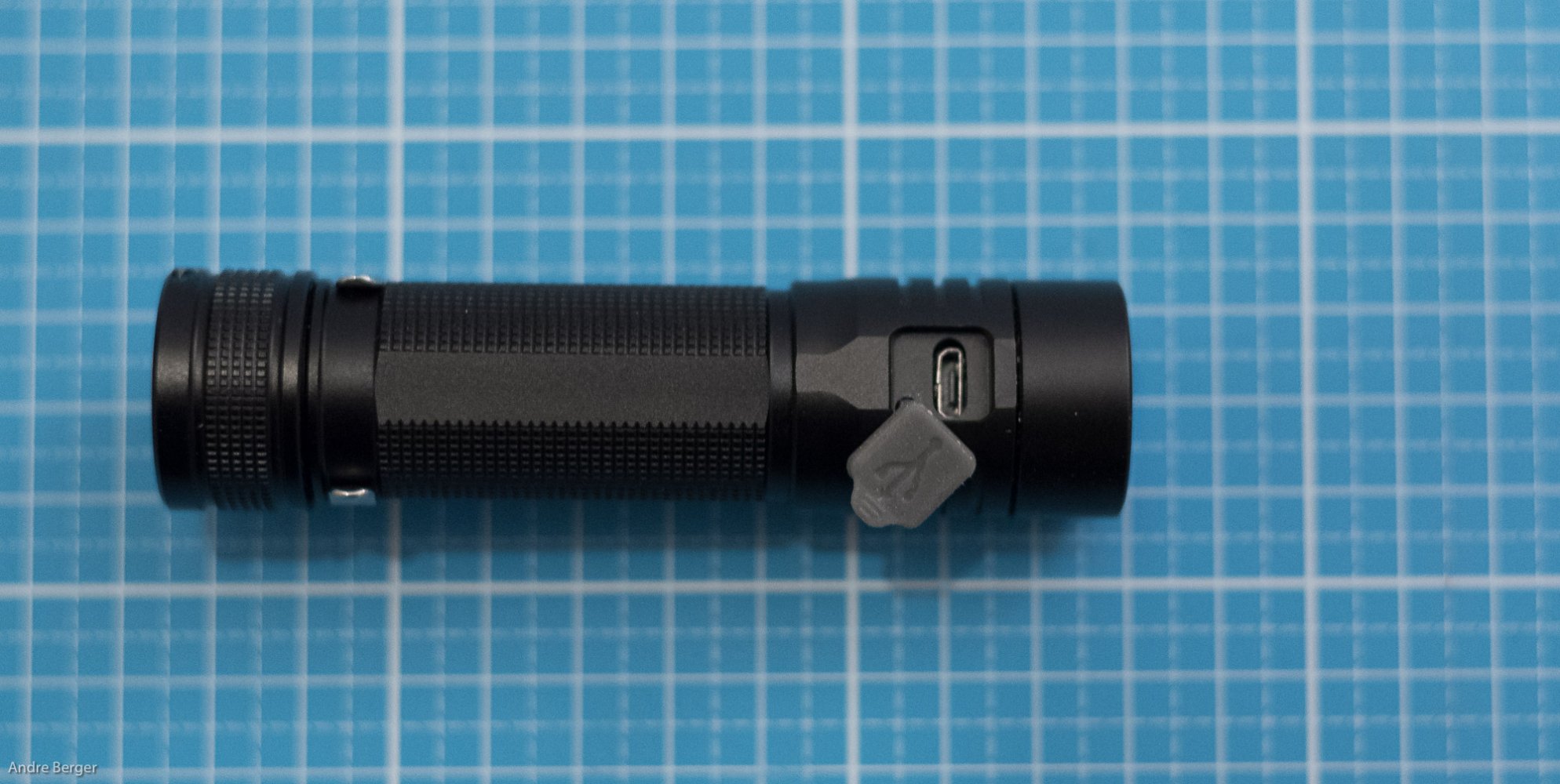

Auf dem zweiten Blick gibt es doch zwei Kritikpunkte. Zum einen ist die Klappe für den USB-Anschluss etwas labberig und vermutlich nicht ewig lange haltbar. Ein Ersatzgummi liegt leider nicht dabei. Zum zweiten ist der Micro-USB-Anschuss entweder schluderig eingebaut oder hat sich bereits verbogen. Im ersten Fall sieht es nur nicht so toll aus, sollte sic aber schon was verzogen haben, ist es nur eine Frage der Zeit, bis die Buchse entweder von der Platine reißt, oder sich soweit verschiebt, daß sie nicht mehr nutzbar ist.

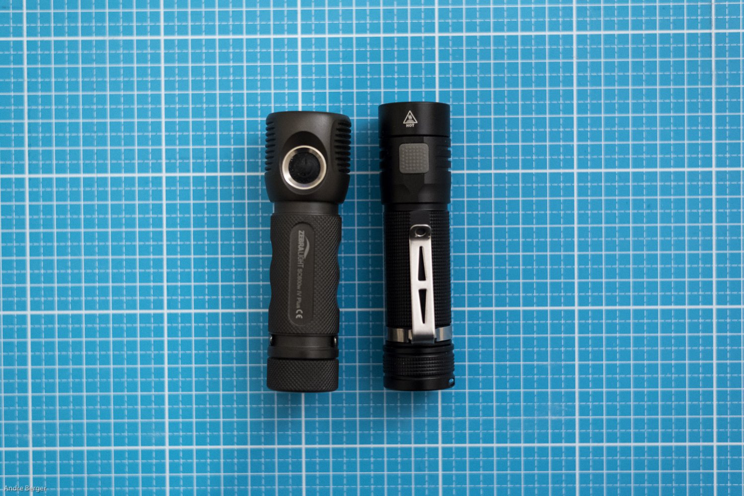

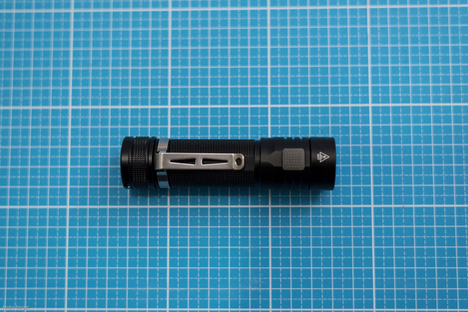

Das gute Stück ist erfreulicherweise sehr kompakt (auf dem Foto im Vergleich zu einer Zebralight SC600 mk IV). Der ansteckbare Clip macht sie gut geeignet für eine EDC-Lampe.

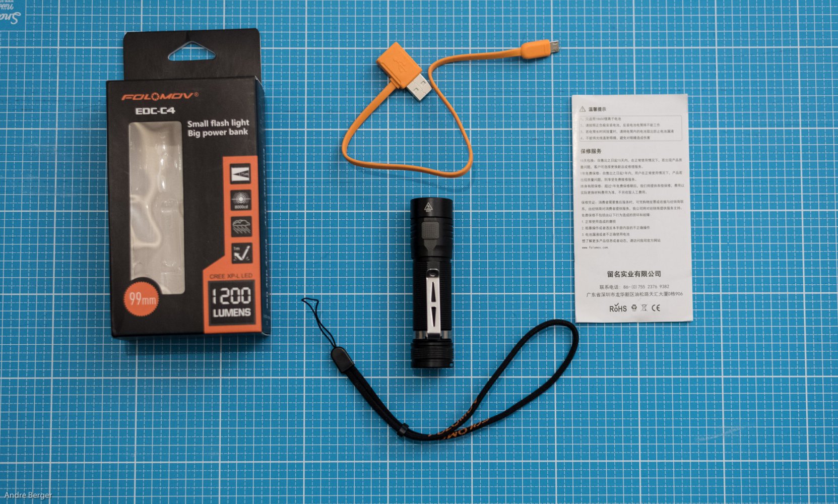

Der Lieferumfang ist spartanisch. Nur das Ladekabel und ein Lanyard sowie der Akku liegen bei. Kein Holster, keine O-Ringe und wie bereits erwähnt keine Ersatzklappe für den USB-Anschluss.

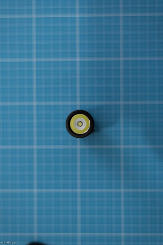

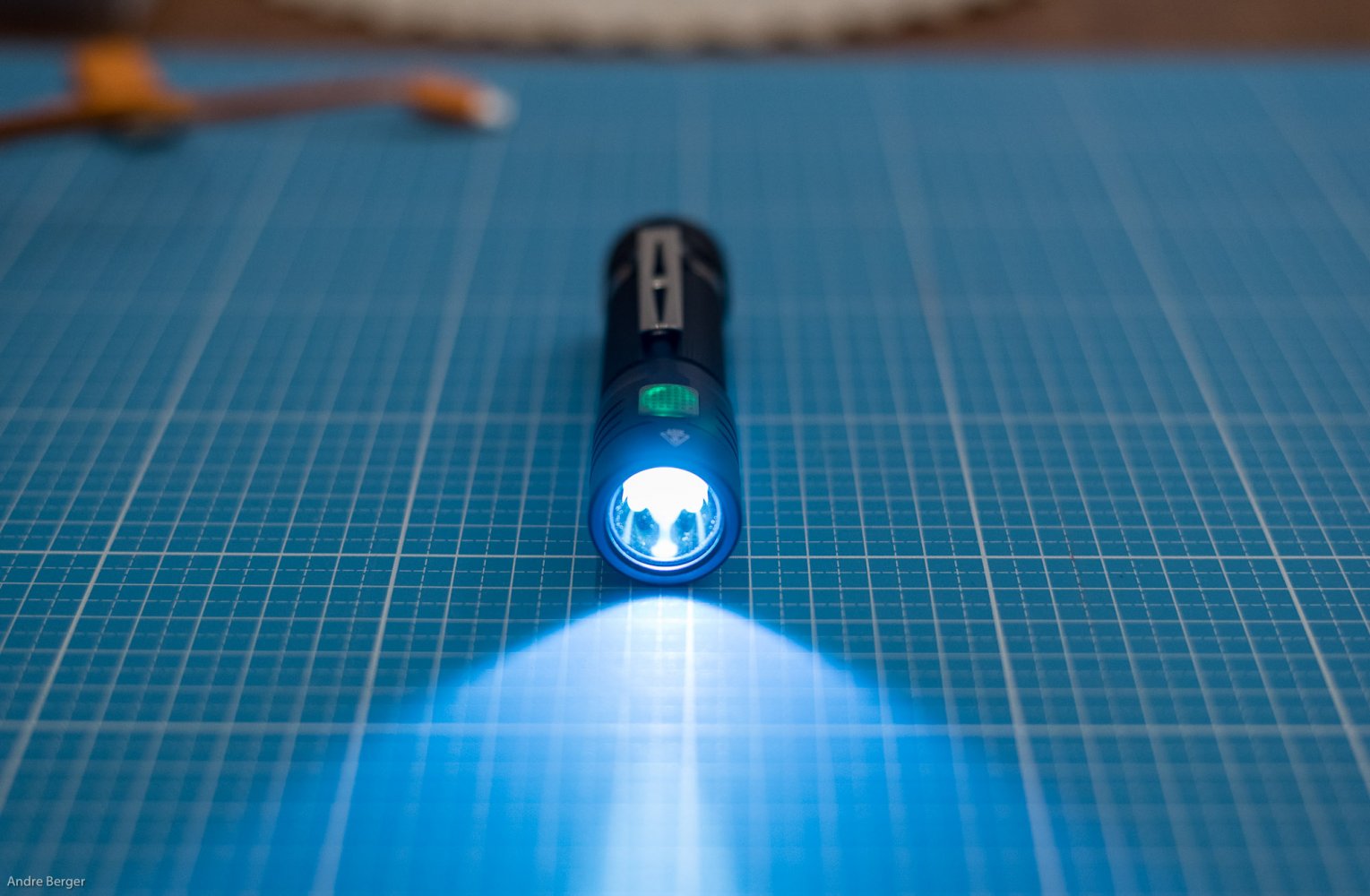

In der Lampe werkelt eine mittig zentrierte Cree XP L V6 LED, die laut Hersteller 1200 Lumen Leistung bringen soll. Mit dem Auge hat die Lampe eine sehr neutrale Farbtemperatur mit wenig Tint. Gemessen mit einer Graukarte und Adobe Lightroom komme ich auf 6200 K und ein Magentatint von 35 (Skale -150:Grün bis +150 Magnet) im Spot. Der Spill ist in der Messung etwas kühler mit 6800 K dafür auch nicht ganz so Magentafarben mit +26. Der Spot ist gut abgegrenzt und verspricht eine passable Reichweite.
Leider verspricht der Hersteller da mehr, als er letztendlich halten kann. Im ultimativen Taschenlampentestverfahren mit zwei unbestechlichen Hilfstestern (Gassigehen mit Nuca und Zombo ;)) fiel mir die eher enttäuschende Reichweite auf und auch im Vergleich zur Backup-Lampe (Zebralight SC600w mk IV plus) schien sie nicht wirklich hell zu sein, auch wenn die Zebralight natürlich auf dem Papier 1100 Lumen mehr bringt. Also mal das Luxmeter gezückt und nachgemessen. Direkt nach dem Einschalten messe ich im Spot nur 3567 Lux (8000 Cd. gibt der Hersteller an). Damit schrumpft die Reichweite nach ANSI auf knapp 120m, was auch dem optischen Eindruck entspricht.
