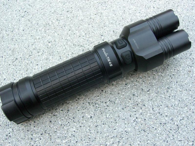

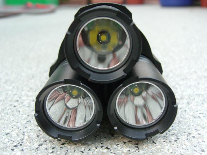

Als ich vor ein paar Monaten die ersten Fotos der TK 45 sah, hat mir ihr Design überhaupt nicht zugesagt. Auch heute gefällt es mir nicht viel besser.
Aber über Geschmack lässt sich streiten, und so wird das Design auch seine Anhänger finden.

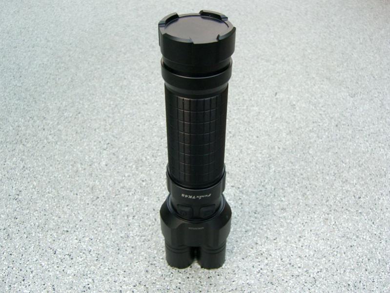

Der einzig echte Nachteil dieser Kopfkonstruktion ist seine Fähigkeit als Schmutzfänger. Staub, Flusen, und bei hartem Outdooreinsatz vielleicht auch mal etwas Schlamm, finden in den Zwischenräumen der drei Einzelköpfe ein sicheres Zuhause!:confused:
Der Batteriehalter wurde gegenüber dem Halter der TK 40 (die ältere Version des letzten Jahres) schon erheblich verbessert, trotzdem neigen auch hier die eingelegten Zellen zum spontanen herausspringen aus dem Halter.

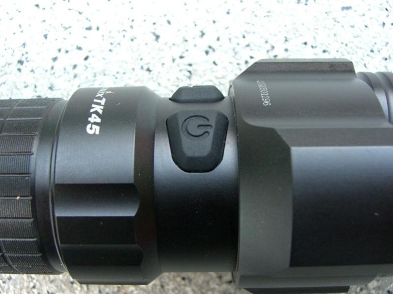

Die seitlich am Kopf befindlichen Schalter lassen sich gut bedienen wenn man die Lampe in der „Normalhaltung“ verwendet. Da ich Lampen in der Größe der TK 45 grundsätzlich in dieser Haltung führe, also alles bestens.
Wer diese Lampe aber in der „taktischen“ Haltung bedienen möchte, den wird die Lampe aber über kurz oder lang in den Wahnsinn treiben, da eine zuverlässige Bedienung, selbst mit Übung, so praktisch unmöglich ist.
Als weiter Kritikpunkt an den Schaltern sei erwähnt, daß sie nur etwa 2 mm aus dem Lampengehäuse herausragen und dabei aber genauso tief in einer Ringnut des Body`s sitzen. Dadurch sind sie im Dunkeln schwer zu ertasten. Im Winter wird eine Bedienung mit Handschuhen wohl unmöglich sein!
Damit sind aber auch schon alle meine Kritikpunkte aufgezählt.

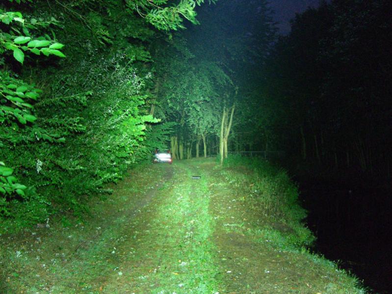

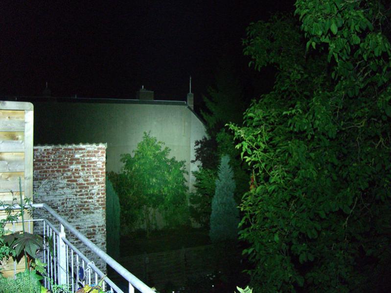

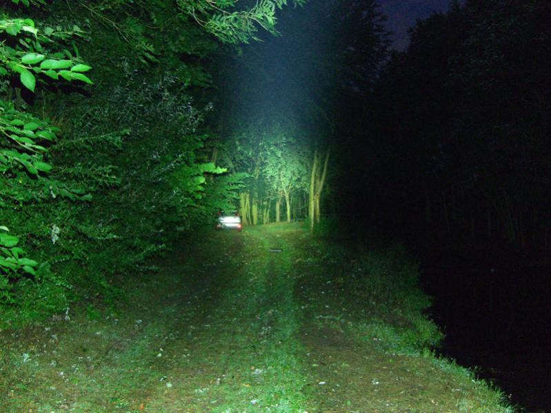

Hier ein Outdoor-Vergleich mit der Fenix TK 40.
Aufnahmeeinstellung: Blende:4,0 ; Zeit: 1.0 Sek. ; ISO 400
Die Helligkeitsdarstellung im Foto entspricht recht genau der in der Realität wahrgenommenen.
Die Entfernung zur Wand beträgt genau 36 m.
TK 40
TK 45
Die restlichen Fotos stellen die Lichtstärke einen Tick zu hell dar, da ich hier Blende 2,8 verwendet habe, die restlichen Kameraeinstellungen sind wie auf den vorherigen Fotos.
Die Entfernung bis zu PKW ist exakt 60 m.
TK 40
TK 45

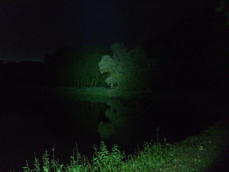

Bis zu über das Wasser hängenden Baum sind es 75 m und bis zur dahinterliegenden Baumreihe 100 m !
TK 40
TK 45
Leider besitze ich nur eine Kompaktkamera.:oops:
Ich hoffe, ihr könnt auf den Beamshots trotzdem gut die Unterschiede erkennen!

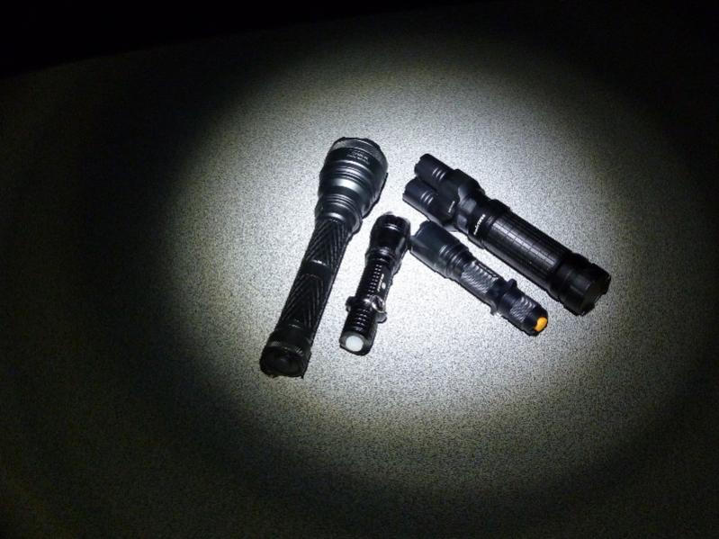

Ich denke, das noch ein Vergleich zwischen der ein oder anderen Lampe aus meinem Fundus stattfinden wird :).
Weiter geht es mit dem Praxistest:
Angetreten im Garten ist die ThruNite Catapult V1, Olight M20s R5 & die Fenix TK 12 R5 zusammen mit der Fenix TK45 um mal etwas Licht in die Botanik zu werfen.
Alle Lampen auf dem Gartentisch im Lichtkegel meiner LL H7 :D
Ich muss Zugeben, die ist verflixt Hell......
Aber seht selbst:
Kamera : Panasonic Lumix TZ7
Zeit : 15 s
Brennweite : 4,1
Blende 3,3
Iso: 80
Einstellungen sind bei allen Bildern gleich !!
Tante Edith: Die TK45 befindet sich im " Turbo-Mode "
Zur Bedienung der Lampe mit den, für uns Flashies, an ungewöhnlicher Stelle platziertem Schaltern kann ich von mir sagen, das der(die) für mich genau richtig sitzt.
Eine Lampe in der Größe ist nur bedingt "taktisch" zu bedienen. Gleiches problem bei meiner ThruNite Catapult V1 mit Verlängerung. Zum mal eben Umgreifen ist das Ding zu unhandlich...
Mein Fazit: Wer einen schönen Fluter sucht, genug AA`s hat und sich nicht scheut dies in das Batteriemagazin zu Fummeln, der ist bei der Fenix TK 45 genau richtig.
Sie hat einen schönen Beam, den Schalter ( für mich jedenfalls ) an der richtigen Stelle & ist sehr Hell

Also ich bin von der Optik der TK 45 sehr angetan. Die gefällt mir richtig gut und wird wohl die nächste Anschaffung.

Was ich bei meiner nen bisschen schade finde, ist das einer der drei Reflektoren etwas mehr von der Lampe absteht (0,5mm) und die Lampe dadurch etwas wackelt auf dem Tisch, wenn mann die Lampe senkrecht hinstellt.

Interessant wäre es wohl gewesen, den Strobe mit dem Gatling-Prinzip zu realisieren.
Dafür hätte die Lampe sich geradezu angeboten, da auch ihr Design dazu paßt!:D

Seit einem Tag bin ich nun auch stolzer Besitzer einer TK45. Ich wollte mir eigentlich die Surefire E2L AA kaufen, da meine Fenix LD20 aber doch nicht defekt war und ich auch mal was mit mehr Leistung wollte fiel die Wahl nun auf die TK45.
Das Schalterkonzept finde ich sehr gut, wirklich ausgezeichnet gelöst.
Jedoch besteht genau in diesem Punkt Klärungsbedarf.
Wenn ich die Lampe einschalte, geht sie sofort an. Beim ausschalten dauert es allerdings etwas bis sie reagiert. Genauer gesagt, wenn ich das Klicken vom Schalter höre dann vergeht erst noch etwas Zeit bevor sie sich ausschaltet. Ist das normal, habt ihr Gleiches beobachtet?

Also die Verzögerung beim Ausschalten ist normal.
Das ist deswegen, weil du durch doppelklick ja in den sos oder strobe modus gelangst. Wen die lampe direkt beim ersten klick ausgehen würde, dann könnte die lampe ja nicht deinen zweiten klick abwarten ;)
Das Einschalten funktioniert aber bei mir ziemlich direkt.
Also da muss ich nicht warten und es funktioniert auch wenn ich ganz schnell drücke.

Habe die heute mal kurz getestet.
Erst dachte ich gegen Mittag, also in einem normal beleuchteten Raum, naja, nicht so der Bringer gegenüber meinen anderen Lampen.
Dann gegen 18 Uhr auf einem alten unbeleuchteten Bahngelände mal gegen die Lenser P7 getestet. Sorry, hatte nichts anderes zur Hand.
Hossa, die TK45 rockt gewaltig. Lässt die Lenser wie ein Schatten aussehen.
Ich meine nicht volle Leistung.
Weitere Tests in Kürze...

Mir ging es auch so, als ich die TK 45 das Erste Mal in der Wohnung bei Tageslicht ausprobierte. Klar ist sie da schon hell, aber wenn es draußen dann erstmal dunkel ist......:klatschen::klatschen::klatschen:
Übrigens finde ich den Batterie/ Akkuhalter überhaupt nicht schlimm oder fummelig. Man kann ihn sogar leicht schütteln, ohne das die Akkus rausfallen.
Was mir beim Beam aufgefallen ist: Im Spot, sofern man von einem sprechen kann, ist der innere Teil gaaaaaaanz leicht dunkler. Das fällt aber auch nur auf, wenn man eine weiße Oberfläche anleuchtet. Ist eigentlich nicht erwähnenswert....
Ansonsten ist die TK 45 in allen Punten 1. Klasse, auch was das Design angeht:thumbsup:.
