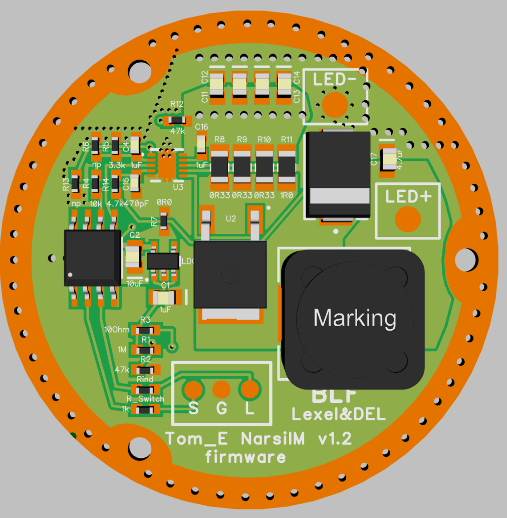

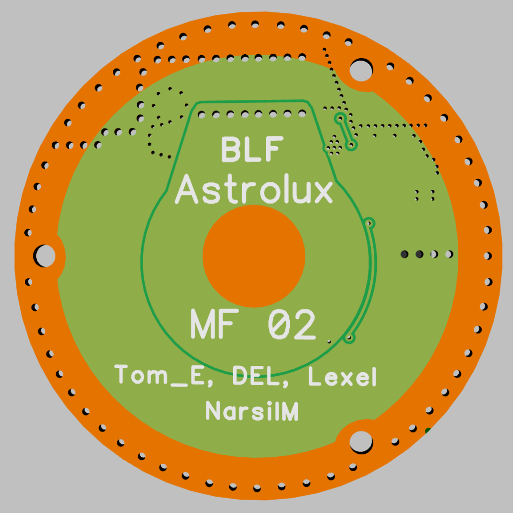

  13. Lexel
    Lexel Flashaholic*
    Ich hänge mich mal hier dran
    Ich werde einen Treiber für die MF02 designen, der auf dem Schaltplan des BLF GT basiert
    Firmware NarsilM Gigathrower
    https://www.dropbox.com/s/hza2hwm6pa9js70/2017-05-20 11.45.00_proc.jpg?raw=1
    https://www.dropbox.com/s/18do04agqri936b/2017-08-02 20.14.43.jpg?raw=1
    Materialkosten ca. 4€ teurer als mein MF01 TA Treiber
    Erster Entwurf ohne Kupferflächen
    Wer Interesse hat PM an mich oder hier schreiben
    http://budgetlightforum.com/node/57772#comment-1235772
    Batteriecarrier müsste auf 4S umgebaut werden
    Also eine Brücke und 2 Leiter trennen

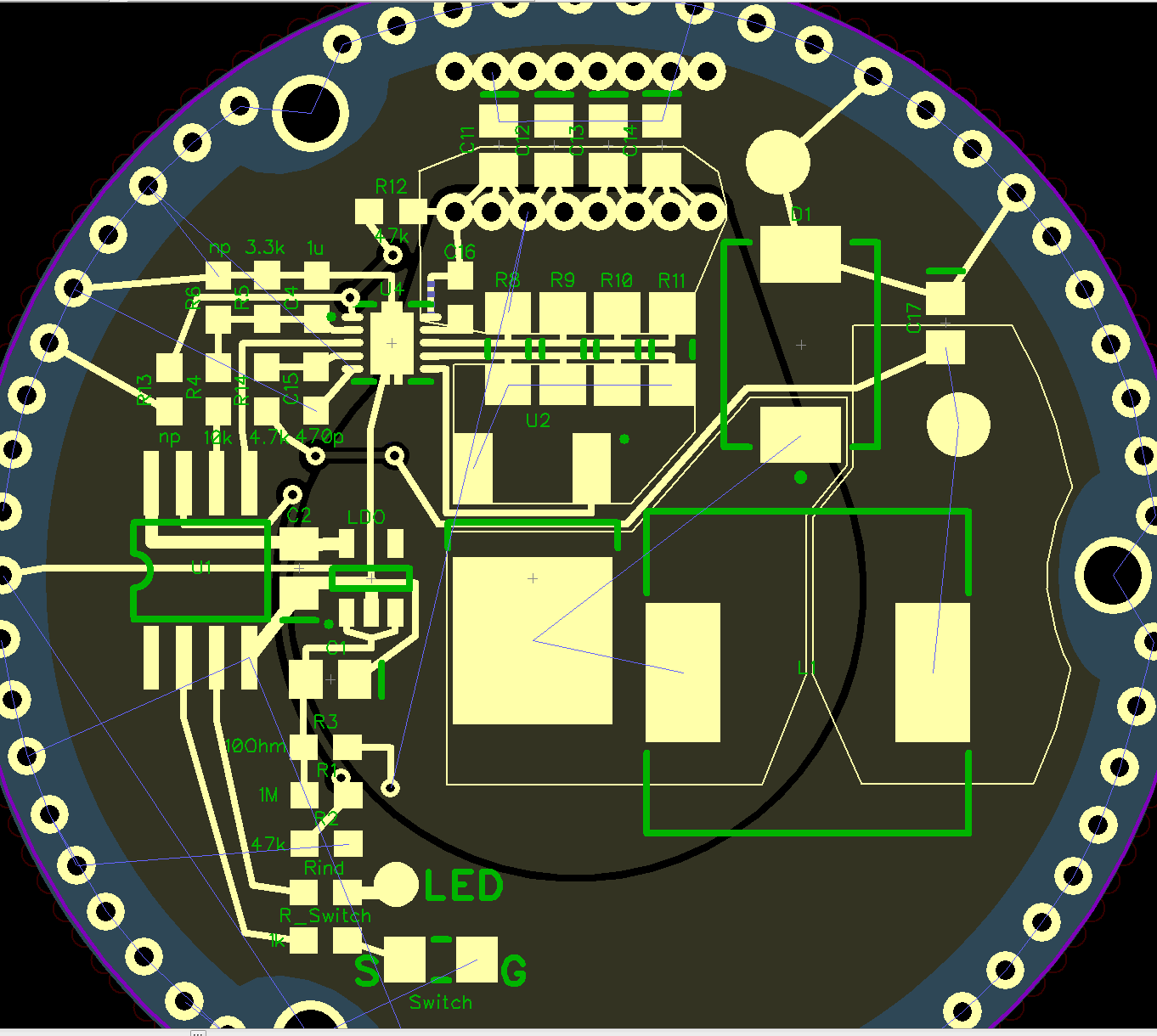

  33. Lexel
    Lexel Flashaholic*
    Na ja die 3000 Lumen sind zu optimistisch
    Erster Entwurf mit GT Komponenten
    Die Frage ist, ob die 8,5mm hohe Induktivität im Kopf past, oder ob ich eine 6mm nehmen muss
    [​IMG][​IMG]

  34. VW-GT-RS
    VW-GT-RS Stammgast
    Wieviel Leistung möchtest du mit deinem Umbau erreichen? @Lexel
  35. Rafunzel
    Rafunzel Flashaholic***
    Und was macht dann Dein Treiber so (Lumen)?
  36. Lexel
    Lexel Flashaholic*
    Der Treiber kann eine LED bei 12V ohne weiteres mit 6A versorgen, also wer da ne XHP 50(.2) oder XHP70(.2) domesliced reinbauen will kann locker reale 4000-6000 Lumen erreichen
    Ich schätze mal die originale XHP35 macht so 2400 Lumen
    tageslicht und Rafunzel haben sich hierfür bedankt.

  39. werty
    werty Flashaholic**
    Die 3000 Lumen wird sie niemals bringen, vorher ist die LED im Ar....
  40. Wieselflinkpro
    Wieselflinkpro Flashaholic**
    Bei einem Treiberwechsel in dieser Lampe bei gleicher LED geht es nicht um mehr Lumen sondern einerseits um mehr Effizienz (Buck-Treiber haben meist einen besseren Wirkungsgrad als Boost-Treiber) und vor allem um ein anderes User Interface.
    Wenn man auch eine andere LED einbauen möchte, dann geht das fast nur sinnvoll mit diesem Treiber. Bzw. dann ist dies die effizienteste Möglichkeit. Besonders bei der XHP70.2 ist ein DirectDrive Treiber überfordert, da die LED eine derart niedrige Vf hat, dass der Treiber viel zu schnell heiß wird, wenn er bei gleichem LED-Strom die überschüssige Spannung "verbraten" muss. Mit DirectDrive sind mehr deutlich höhere Lumen möglich.
