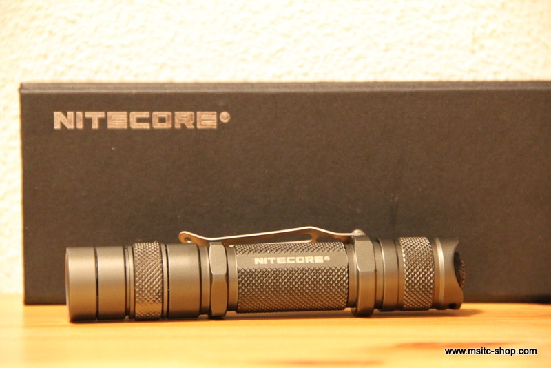

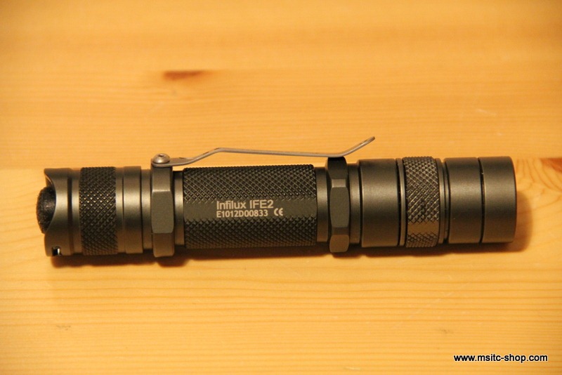

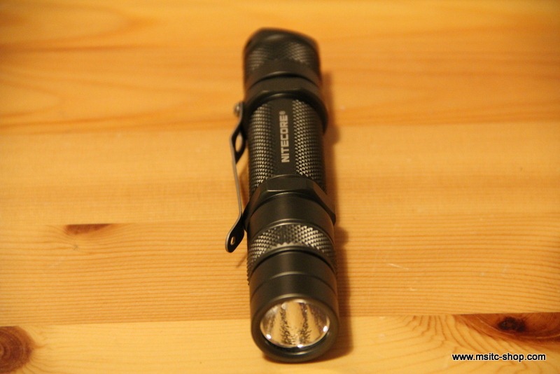

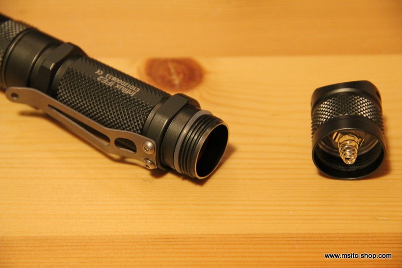

Die NiteCore Infilux IFE2 ist kein Schnäppchen, deshalb kann man von einer Lampe in dieser Preisklasse auch eine entsprechende Verarbeitung erwarten, und um es gleich vorweg zu nehmen: Hier leistet sich die IFE2 keinen Schnitzer, ganz im Gegenteil. Sie überzeugt mit einer erstklassigen Qualität, an der es nichts auszusetzen gibt.

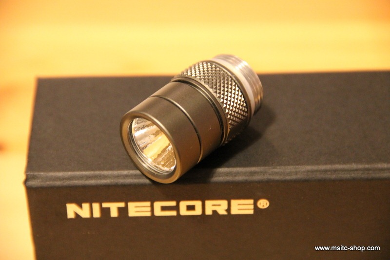

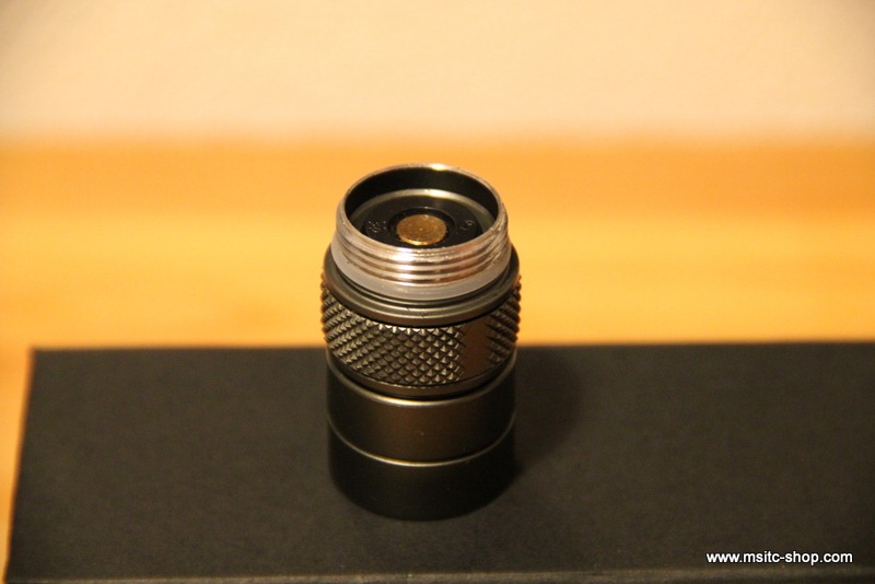

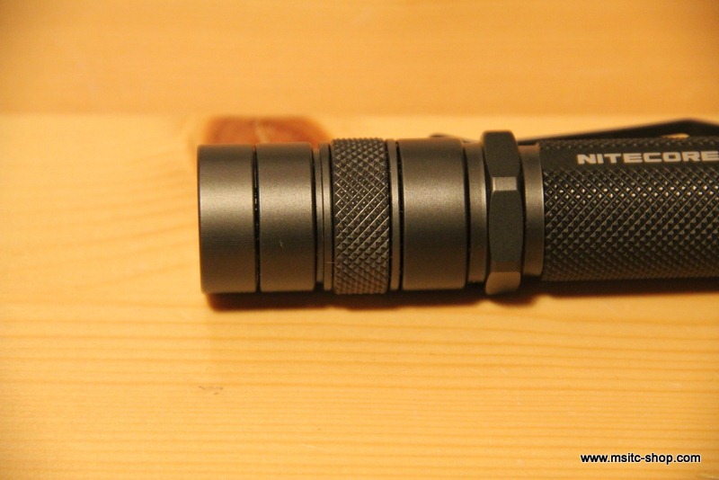

Angefangen bei den sauber geschnittenen und geschmierten Gewinden bis hin zur ordentlich aufgebrachten Anodisierung: Hier erhält man einen stimmigen Gegenwert für sein Geld. Die Lampe liegt trotz ihrer kompakten Größe gut in der Hand, und wem der Titanium-Clip nicht gefällt, der kann ihn jederzeit abnehmen. Der Selektorring macht ebenfalls einen guten Eindruck, er läßt sich geschmeidig und ohne große Kraftanstrengung drehen.
Der Clicky ist zuständig für das Ein- und ausschalten sowie Momentlicht. Fest definierte Modi gibt es außer Strobe und SOS nicht, dafür läßt sich mittels des Selektorrings am Lampenkopf (bei NiteCore SmartRing II genannt) die Helligkeit stufenlos zwischen 0,003 Lumen und 345 Lumen regeln.
Strobe und SOS sind zwar vorhanden, aber glücklicherweise so untergebracht, dass sie nicht in der normalen Schaltreihenfolge auftauchen. So wird der Strobe-Modus beispielsweise durch ein Drehen des Selektorringes ganz nach links (über den Schaltpunkt hinaus) aktiviert, und der SOS-Modus wird als sog. Hidden Mode durch dreimaliges schnelles Drehen des Selektorringes von links nach rechts aktiviert.

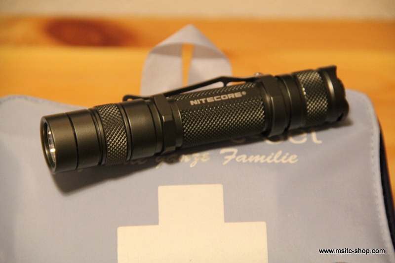

Vielleicht ist es ja ein dämlicher Wunsch, wäre es möglich die Lampe mit z.B. eine Fenix LD20 abzulichten, oder einer 2 EUR Münze oder einem Gegenstand wo man die Dimensionen besser abschätzen kann.
Die IFE2 sieht sehr schlank aus, wenn ich mir z.B. meine Jet II Pro ST BVC so anschaue. Da die Lampe ja auch für 18650er sein soll, müsste die Lampe ja relativ lang sein, weil von der Optik empfinde ich die sehr schlank (lang und wenig dick).
