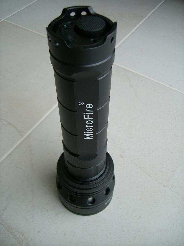

Microfire Warrior, Kopf und Akkupack Tactical K3N
Microfire Warrior K3500, Kopf und Akku vor dem Zusammenschrauben
Seitenansicht der Microfire Warrior K3500
Microfire Warrior K3500, Seitenansicht
Microfire Warrior K3500, von oben

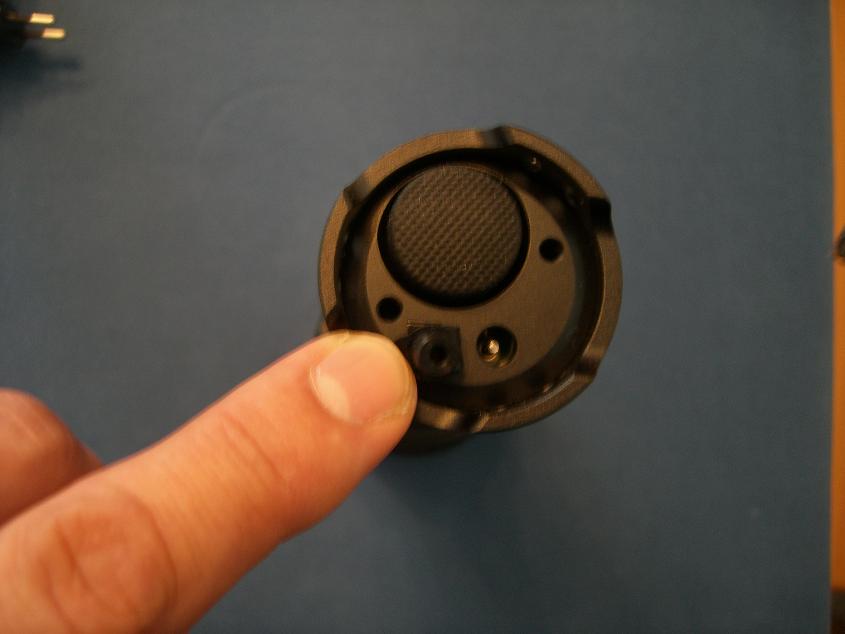

Anschluss für Ladegerät
Microfire Warrior K3500, Anschluss für Ladegerät

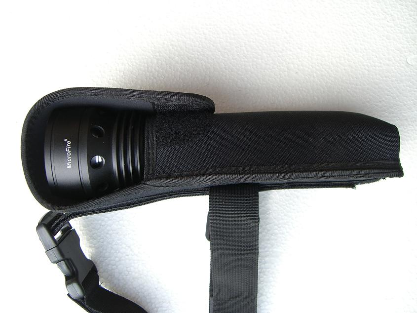

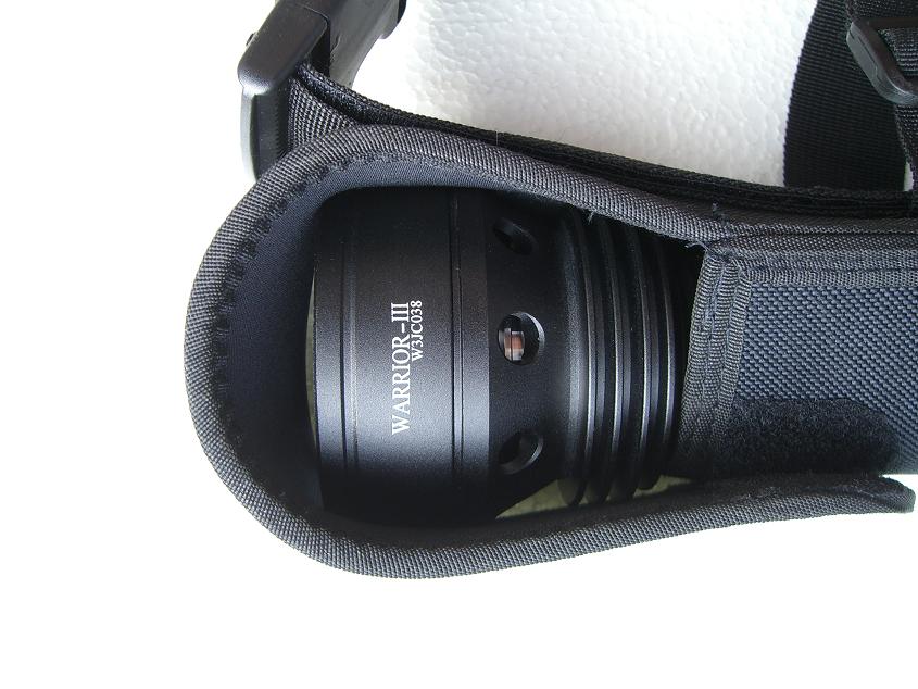

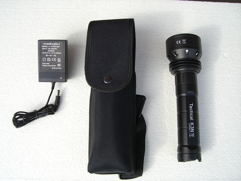

Microfire Warrior K3500 mit Ladegerät und Holster
Microfire Warrior K3500, Taschenlampe im Holster
Microfire Warrior K3500, gut verpackt
Meine ersten praktischen Erfahrunge mit der Warrior III K3500R waren auch durchaus beeindruckend. Ich habe sie zusammen mit der Lumapower Signature VX ausprobiert, was dieser ebenfalls wunderbaren Taschenlampe gegenüber wohl nicht ganz fair war.
Die Microfire jedenfalls hat mich durch einen sehr punktgenauen Throw beeindruckt, den man durch die Fokussierungseinstellung verändern kann.
Diese Option halte ich allerdings für mich ganz persönlich für überflüssig. Zum einen ist die Fokussierung sehr schwergängig (man muss dazu die Lampe am Ballastgehäuse festhalten und mit der anderen Hand den Fokussierring drehen), und zum anderen ist die Ausleuchtung in einem näheren Bereich nach meinem Geschmack nicht gerade die Stärke dieser Lampe (für mich einfach zu diffus und zu schwach). Das kann eine L500R sicher besser.
Man sollte sich also schon im klaren darüber sein wozu man diese Lampe einsetzt und wo die Stärken und Schwächen in Punkto Ausleuchtung liegen.
Vom Handlich her kann ich nur das Beste berichten, die Lampe liegt sehr gut in der Hand, hat ein vertretbares Gewicht, fühlt sich massiv, robust, hochwertig und einfach "gut" an.
Ebenso ist der mitgelieferte Holster von Bester Qualität, bieter der Warrior K3500R guten Schutz, und lässt sich durch die zwei verstellbaren Riemen sicherlich für jedermann optimal zum tragen einstellen.

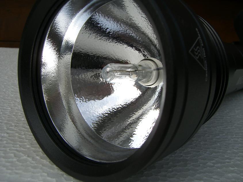

Blick in den Reflektor mit HID-Lampe

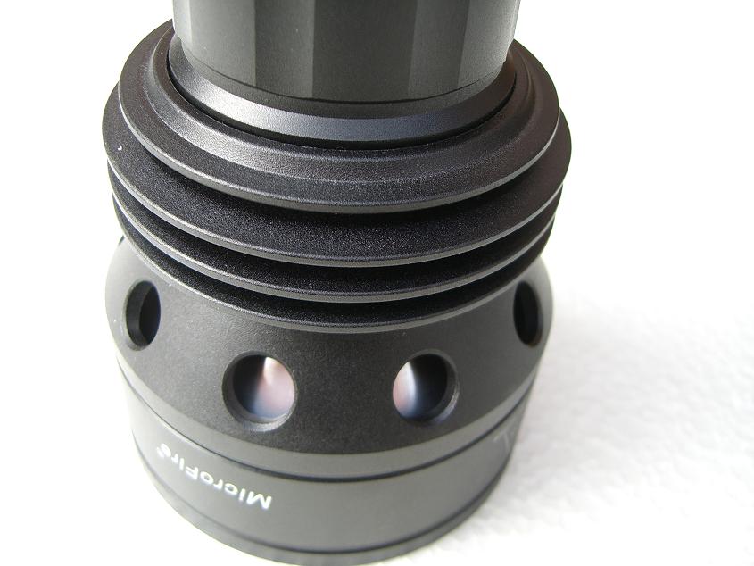

Kühlrippen des Reflektors
Microfire Kühlrippen

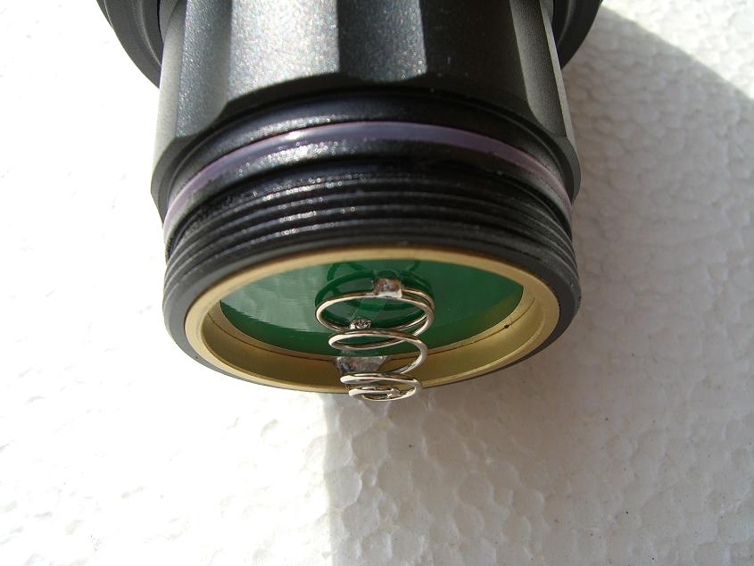

Federkontakt des Lampenkopfes
Microfire Lampenkopf

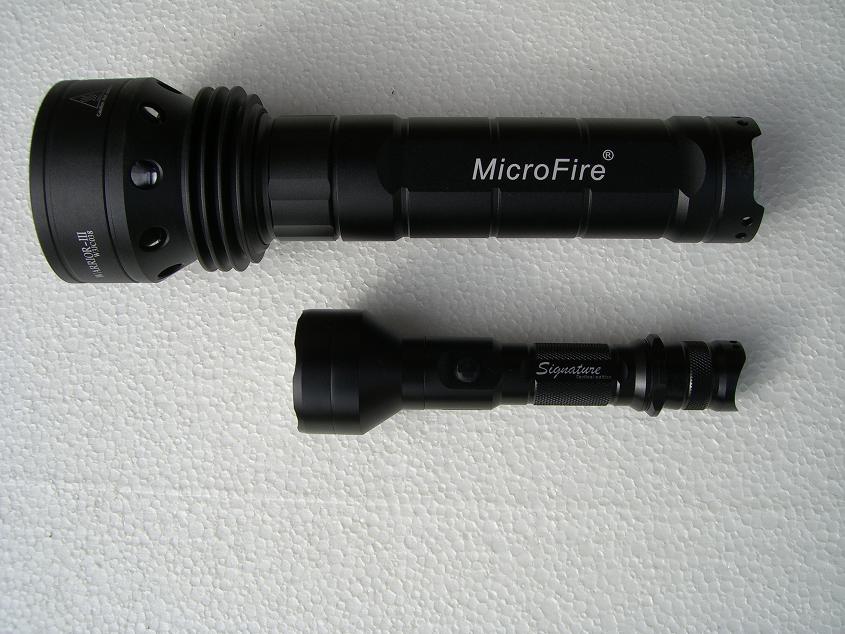

Microfire Warrior K3500, Größenvergleich mit Lumapower Signature
Microfire Warrior K3500 im Vergleich mit Lumapower Signature
