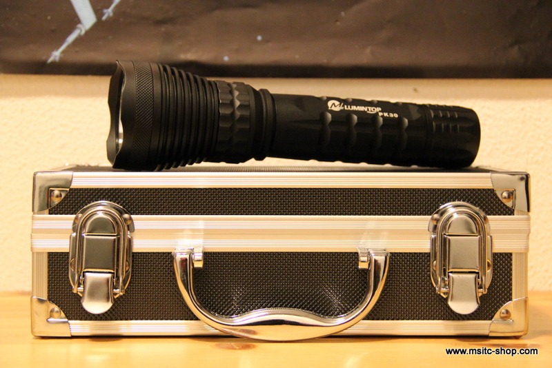

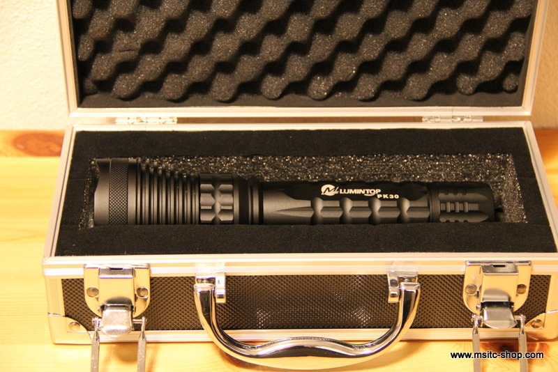

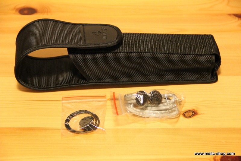

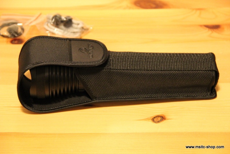

Ausgeliefert wird die Lumintop PK30 in einem schmucken Alukoffer mit folgendem Zubehör:

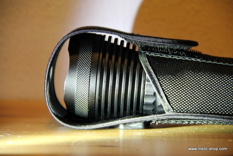

  • Holster
  • Lanyard
  • Zwei Ersatz-O-Ringe
  • Ersatzgummi für Endschalterkappe
  • Sechs AA-Batterien

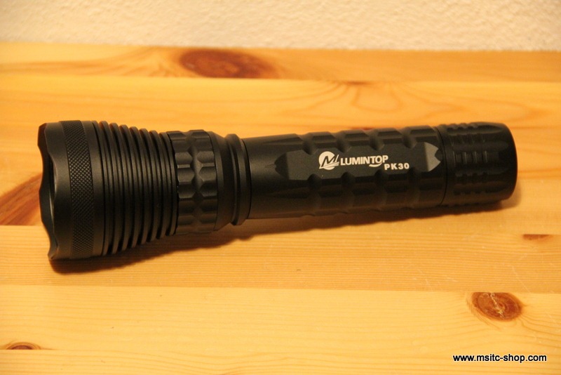

Erster Eindruck
Bereits die Verpackung hinterlässt schon mal einen gediegenen Eindruck; einen ähnlichen bzw. größeren Koffer kenne ich ansonsten nur von der Olight SR-Serie. Auch die Lumintop PK30 selber macht bereits auf den ersten Blick klar, dass es sich nicht um eine Spielzeuglampe handelt. Sie macht einen massiven Eindruck, und die Verarbeitung bewegt sich auf dem gleich hohen Niveau wie die anderen Lampen von Lumintop, wie z.B. die Lumintop TD15X.

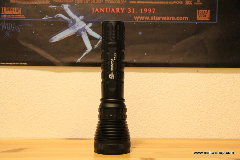

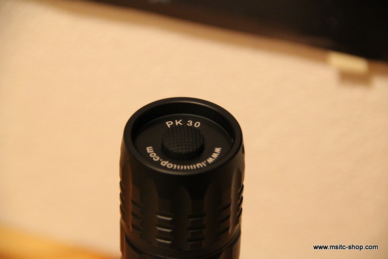

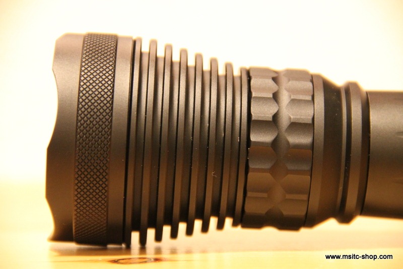

Mit einem Drehregler erlaubt die Lumintop PK30 neben einer stufenlosen(!) Helligkeitsregulierung auch die Auwahl von SOS und Strobe. Wie die Bedienung vonstatten geht, werde ich weiter unten erläutern. Aus der Kombination Selektorring, stufenlose Regulierung und Batteriebetrieb ergibt sich eine aus meiner Sicht äußerst interessante Lampe. Das Holster ist passgenau und stabil.
Verarbeitung

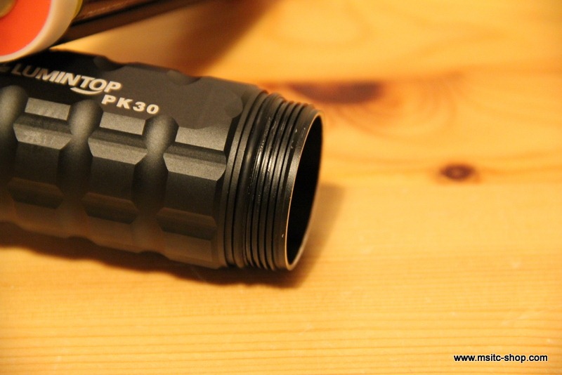

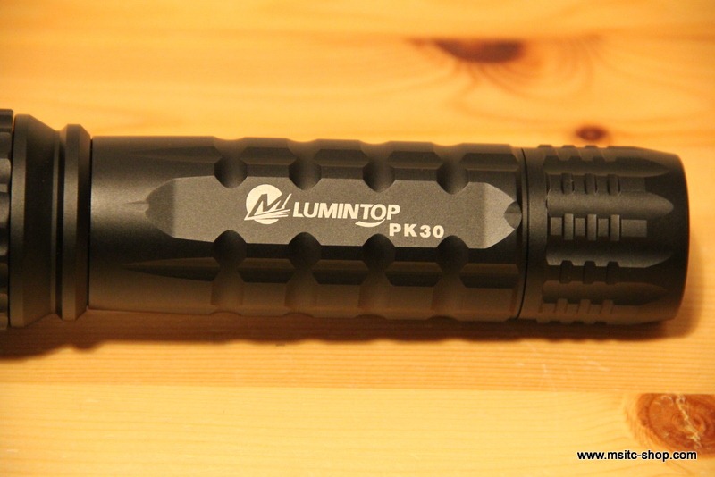

Wie von anderen Lumintop-Lampen gewohnt, ist auch die Verarbeitung der Lumintop PK30 auf einem hohen Niveau: Saubere Anodisierung nach HA Type III sowie eine insgesamt sehr gute Verarbeitungsqualität (Gewinde, vergoldete Kontakte) lassen nichts zu wünschen übrig. Das Batteriemagazin hinterlässt einen stabilen Eindruck, die Stäbe der Batteriehalterung sind aus Metall.

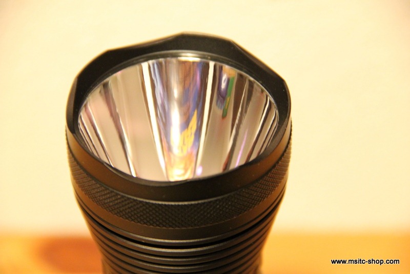

Aus insgesamt sechs AA-Batterien bzw. NiMH-Akkus holt die Lumintop PK30 eine Leuchtkraft von maximal 600 Lumen heraus. Das mag vielleicht im Vergleich mit anderen modernen High Tech-Lampen zunächst als nichts besonderes erscheinen, doch sprechen wir hier von einer Taschenlampe mit CREE XM-L-LED und Batteriebetrieb, und insofern sind die 600 Lumen schon nicht ohne.

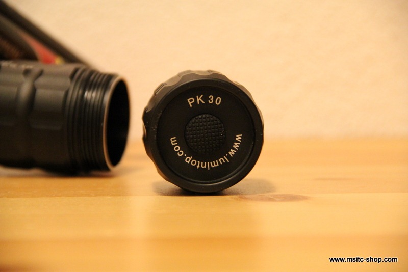

Der Selektorring erlaubt eine stufenlose Regelung der Helligkeit im Bereich von 21 Lumen bis hin zu max. 600 Lumen. Strobe lässt sich durch eine Drehung des Selektorringes durch links-rechts aufrufen, SOS ist durch rechts-links-Drehung aktivierbar. Auf diese Art und Weise wird sichergestellt, dass Strobe bzw. SOS bei einer Drehung des Selektorringes in normaler Geschwindigkeit und in einer Richtung nicht versehentlich aktiviert werden können.
Um die Helligkeit zu ändern, dreht man den Magnetring entweder nach links oder nach rechts und hält ihn solange fest, bis die gewünschte Leuchtstufe erreicht ist. Sobald die höchste Helligkeitsstufe erreicht ist, wird dies von der PK30 mit einem zweimaligen Blinken quittiert.
Speziell für Anwendungen, bei denen es auf die Erhaltung der Nachtsichtfähigkeit (z.B. Jäger im dunklen Wald) ankommt, ist diese Art der Bedienung aus meiner Sicht sehr vorteilhaft.

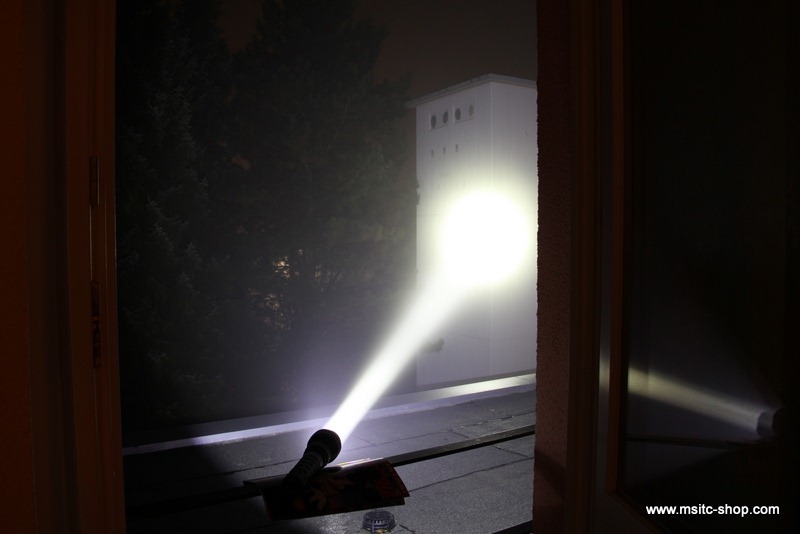

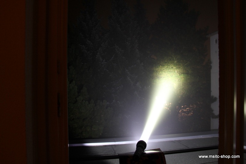

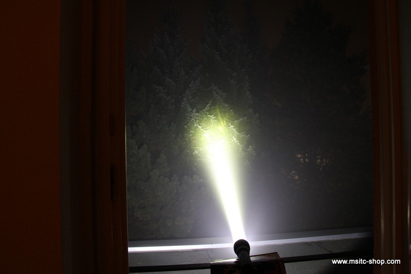

Von der Leuchtcharakteristik her ist die Lumintop PK30 ganz klar ein Thrower mit genügend Sidespill zur Ausleuchtung des nahen und mittleren Umfeldes.
Alle Beamshots wurden im High Mode aufgenommen. Hinweis am Rande: Aufgrund des starken Nebels zum Zeitpunkt der Aufnahme sehen die Beamshots einen Tick anders aus als sonst.

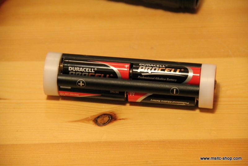

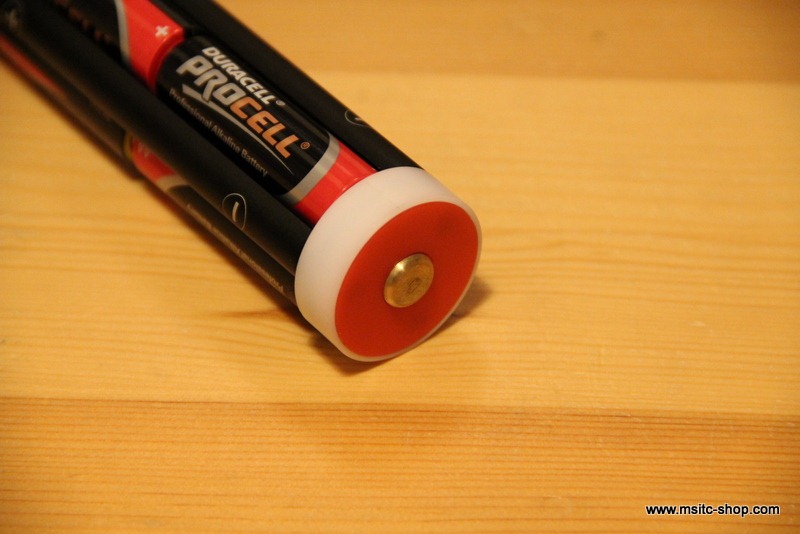

  • Energieversorgung: 6 x AA-Batterie oder 6 x NiMH-Akku

  • Holster
  • Alukoffer
  • Lanyard

Interessieren würde mich aber trotzdem, ob die Stromversorgung mit Batterien beim Dauerbetrieb im hellsten Modus funktioniert oder ob man da mit Akkus besser beraten ist.

Beim Thema Dauerbetrieb fehlt mir noch die Langzeiterfahrung, aber da ich generell nur eneloop-Akkus statt Batterien verwende, muss ich derzeit zu diesem Thema die Antwort schuldig bleiben.
