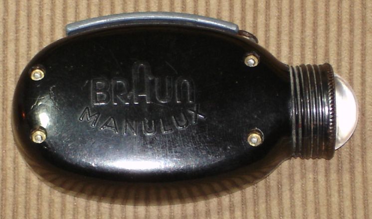

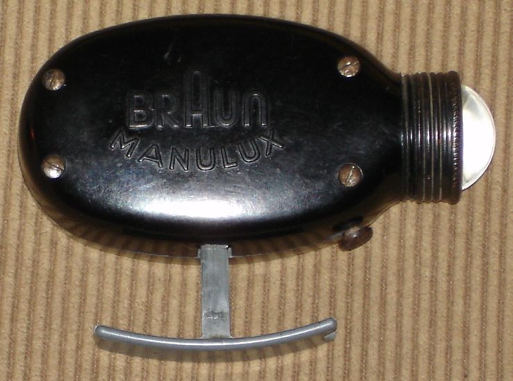

Hier ist eine Dynamo-Taschenlampe von Braun.
Das Gehäuse ist aus Bakelit. Ich weiß noch nichts näheres über das Alter,
laut diesen Quellen hier, hier, wurde sie in der Zeit des 2. WK bis Ende der 40er hergestellt (einen WaA-Stempel hat sie nicht).
Mit geöffnetem Hebel:

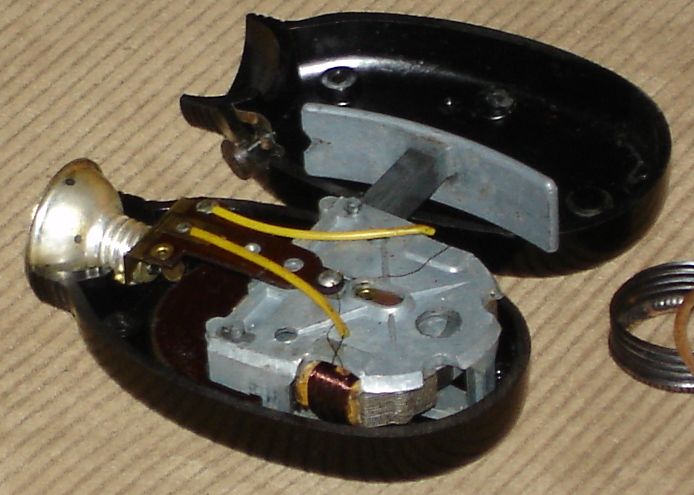

Und geöffnetem Gehäuse:

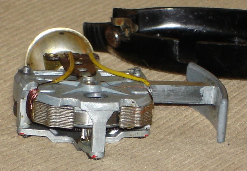

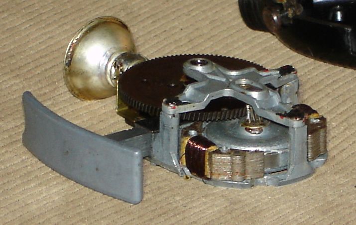

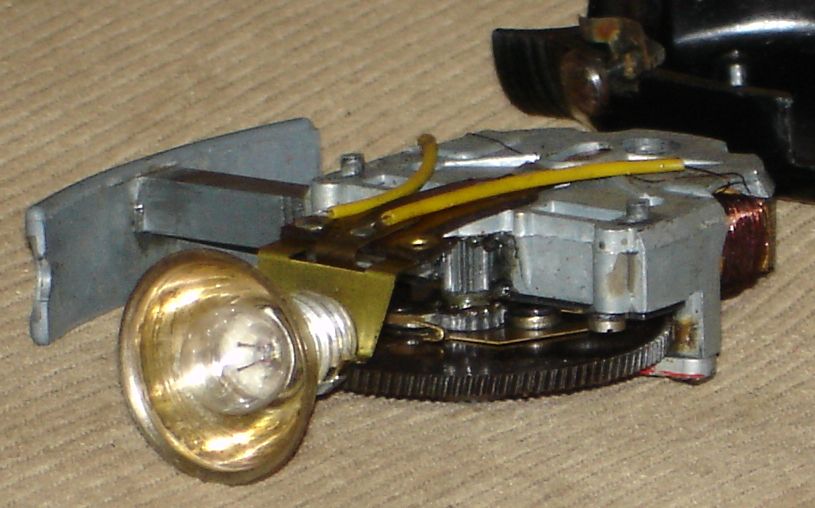

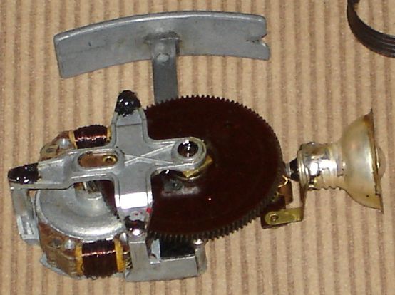

Bisher sind mir bei solchen Dynamolampen immer Einzelteile entgegengekommen,
sobald es um mehr als das Öffnen des Gehäuses ging.

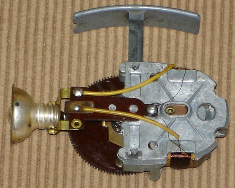

Hier kann das komplette Innenleben an einem Stück herausgenommen werden;
sogar der Reflektor ist angelötet:

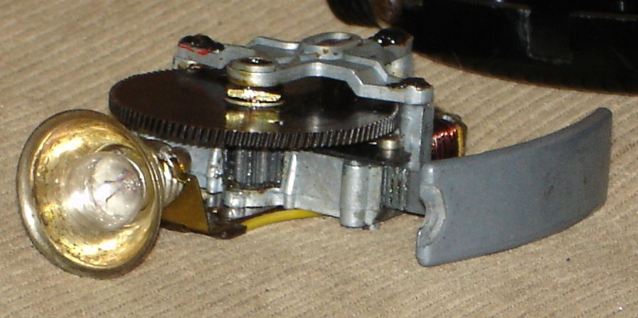

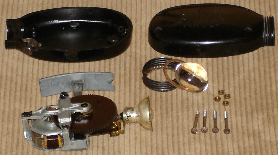

Weiter zerlege ich Sie erstmal nicht. Hier kommen noch mehr Ansichten:
Ich habe ein gutes Stück bekommen. Sie läuft rund und funktioniert noch gut.
Sie ist schon ein wenig funzelig - der Magnet wird nach ~40-50 Jahren wie üblich etwas nachgelassen haben.

Das schaut ja mal klasse aus.
Ist ja schon Historisch.

Ist das schon ZU historisch, als dass man es modden könnte? Ordentliche NdFeB-Magnete rein und natürlich eine LED (stilecht warmton natürlich), dann käme da schon richtig Licht raus.
Nochmal nachdenk - naja, ein schwereres Schwungrad brächte man dann aber auch, wenn man mehr Energie entnimmt...
